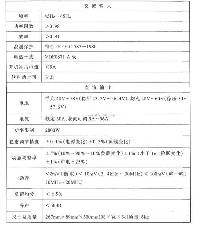

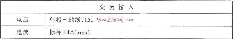

  同DMA10型整流模块相比较,DMA12型整流模块在工作频率的选择和功率变换的拓扑结构是一样的。不同的是,DMA12采用的是单相有源升压功率因数校正方式和自然冷却,并运用无损耗吸收技术。如图为其功能图. DMA12型整流模块的48V电源系统,容量为50A,目前构成的典型系统为DUM23系列组合电源系统。48V/50A整流模块技术指标如下表:
