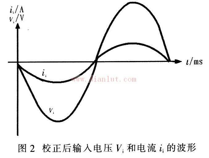

  平均电流法的电流环调节输入电流平均值,使其与输入整流电压同相位,接近正弦波形。输入电流信号被直接检测,与基准电流比较后。其高频分量的变化通过电流误差放大器,被平均化处理。放大后的平均电流误差与锯齿波斜坡比较后,给开关Tr驱动信号,并决定其占空比,从而迅速而精确地校正电流误差。由于电流环具有较高的增益一带宽使跟踪误差产生的畸变小于1%,容易实现接近于1的功率因数。校正后的输入电压Vi、电流ii的波形如图2所示。

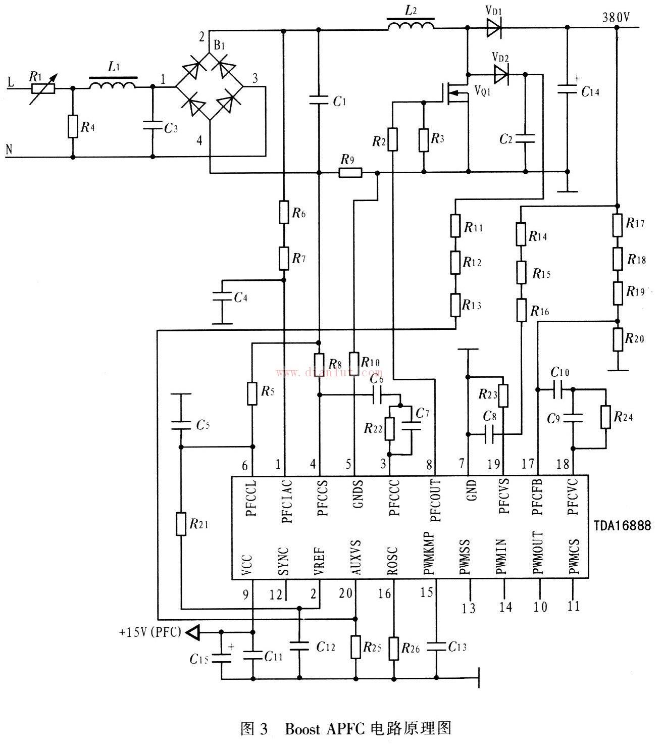

  这里采用Siemens公司的PFC控制器件TDA16888设计APFC电路。设计的主要指标参数有:交流输入电压为90~220 V;直流输出电压为380 V;输出功率高于2 kW;功率因数大于0.99;变换器效率高于90%.Boost APFC电路原理图如图3所示。
  主回路采用Boost电路结构,主要由电感L2,二极管VD1、VD2,开关管VQ1,输出主线滤波电容C14组成。输入电路由滤波电感L1、滤波电容C1、整流桥B1、压敏电阻R4、热敏电阻R1组成。L11和C3构成滤波网络。控制电路由TDA16888及其外部元件组成,外围电路包括电流检测电路(由R9组成),输入电压取样电路(由R6、R7组成),输出电压反馈电路,反馈回路为PI控制器,电压环PI控制器由C9、C10、R24组成,电流环PI控制器由C6、C7、R22组成。控制器工作频率由电阻R26决定,R26值越大,则其工作频率越小,R26取值51 kΩ,工作频率为100 kHz.

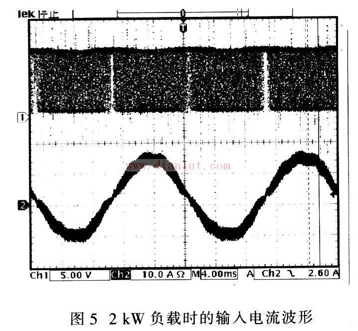

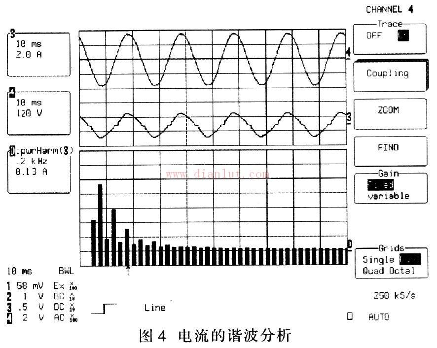

  在负载为2 kW时PFC(PFC的英文全称为“Power Factor Correction”,意思是“功率因数校正”,功率因数指的是有效功率与总耗电量(视在功率)之间的关系,也就是有效功率除以总耗电量(视在功率)的比值。 基本上功率因素可以衡量电力被有效利用的程度,当功率因素值越大,代表其电力利用率越高。)电路的工作波形如图4~图5所示。图4为交流输入端电压、电流波形及电流谐波分析,图中交流输入端电压波形通道为4、电流波形通道为3,电流的谐波分析结果为D.由图4可看出,加入PFC电路后,交流输入电流波形由窄脉冲变为正弦波,与输入电压同相,Boost变换器近似为纯电阻,输入电流总谐波量为4.5%.图5为开关驱动波形与电路的输入电流波形。示波器通道1为开关管的驱动波形。通道2为输入电流波形,由图5可见,输入电流经有源功率因数校正器的校正后,波形几乎达到标准的正弦波,使用单相功率表(DB3-PF01)测得功率因数超过0.99,达到设计要求。在输入电压的整个范围内及负载变化的情况下也得到类似结果。
