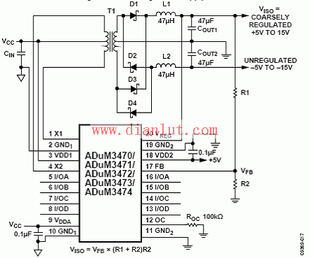

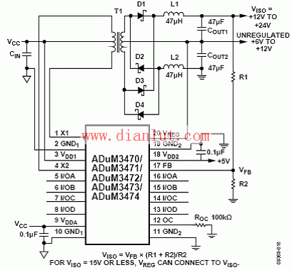

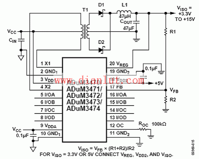

利用ADuM347x设计的iCoupler四路数字绝缘电源

      ADuM347x是集成了PWM控制器和变压器驱动器的iCoupler四路数字绝缘器系列,适合在隔离的DC/DC转换器应用,可调整稳压输出从3.3V到24V,输出功率2W,5.0V/400mA的效率70%,绝缘电压2500Vrms,软起动,逐个周期的过流保护。热关断,主要用在RS-232/RS-422/RS-485收发器,工业现场总线绝缘,电源起动偏压和栅极驱动,处理器控制以及绝缘传感器接口等。
