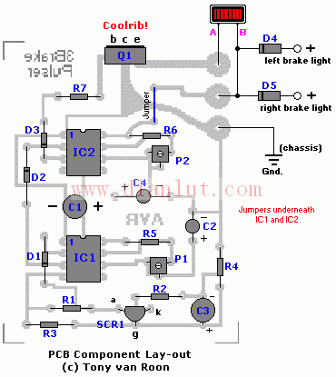

基于555定时器设计脉冲第三制动灯电路

      555定时器成本低,性能可靠,只需要外接几个电阻、电容,就可以实现多谐振荡器、单稳态触发器及施密特触发器等脉冲产生与变换电路。它也常作为定时器广泛应用于仪器仪表、家用电器、电子测量及自动控制等方面。它内部包括两个电压比较器,三个等值串联电阻,一个 RS 触发器,一个放电管 T 及功率输出级。它提供两个基准电压VCC /3 和 2VCC /3。555 定时器的功能主要由两个比较器决定。两个比较器的输出电压控制 RS 触发器和放电管的状态。在电源与地之间加上电压,当 5脚悬空时,则电压比较器C1的同相输入端的电压为2VCC /3,C2的反相输入端的电压为VCC /3。若触发输入端TR的电压小于VCC /3,则比较器C2的输出为0,可使RS触发器置1,使输出端 OUT=1。如果阈值输入端 TH 的电压大于2VCC/3,同时TR端的电压大于VCC /3,则C1的输出为0,C2的输出为1,可将RS触发器置0,使输出为0电平。
  IC1,IC2 = 555定时器, IC1,IC2采用LM555定时器;SCR1 = NTE/ECG5402, RS #276-1067, EC103A, MCR104, etc。晶闸管电流0.8A, 可用型号TO-92;Q1 = NTE/ECG197, SK3083, TIP125, Q1是一只PNP晶体管,允许电流为7A,封装型号TO-220;D1,D2,D3 = 1N4148, 1N914, NTE/ECG519, RS #276-1122 Diodes D1, D2 and D3 是标准小信号二极管;D4,D5 = 1N5400, NTE/ECG5850, RS #276-1141, D4,D5允许通过电流为6A;R1 = 18K;R2 = 330 欧姆 (RS #271-1315);R3 = 270K;R4 = 82K;R5,R6 = 1K2;R8 = 100 欧姆 (RS# 271-1311);P1 = 50K, 10-turn  P1 控制脉冲持续时间;P2 = 10K, 10-turn P2 控制脉冲定时;C1 = 100μF/16V (RS# 272-1016);C2 = 22μF/16V (RS# 272-1014);C3 = 220μF/16V (RS# 272-1017);C4 = 10μF/16V (RS# 272-1013)。
