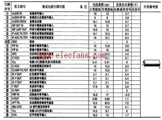

  1.TA8690集成电路的一个双功能引脚是其(39)脚。当此脚电压在3.9~4.8V变化时,具有调节图像对比度的功能;当此脚电压低于1.5V 时,集成电路内部将关闭场脉冲信号输出,起到维修开关的作用。
  因此在检修此机芯出现水平一条亮线故障时,不妨先检测(39)脚电压是否低于1.5V,若是应检查(39)脚外接电路元器件有无变质损坏。
  2.TA8690集成电路的另一个双功能引脚是其(41)脚,具有色度延迟信号输入端兼外接50/60HZ手动场频控制功能,当此脚电压低于4V时场频工作于60HZ,因此当(41)脚外接电路存在漏电损坏元器件时,将引起场扫描电路工作于60HZ而使在接收50HZ扫描信号时出现场不同步故障。
  其原因是:(41)脚具有色度延迟信号输入端兼外接50/60HZ手动场频控制功能,当此脚电压低于4V时场频工作于60HZ,因此当(41)脚外接电路存在漏电损坏元器件时,将引起场扫描电路工作于60HZ而使在接收50HZ扫描信号时出现场不同步故障。一般当(41)脚电压在稍低于4V或在4V稍有波动时,应检查此脚外接的色度延迟线;若此零件漏电程度较轻,有时会出现偶尔正常现象。
  另外该引脚输出电压与具有N制色调调整兼外接P/N制手动开关控制功能的(32)脚输出电压共同决定视频信号的制式,即当两引脚电压均为4V以上时,视频制式为PAL制;均低于4V时为NTSC制。
