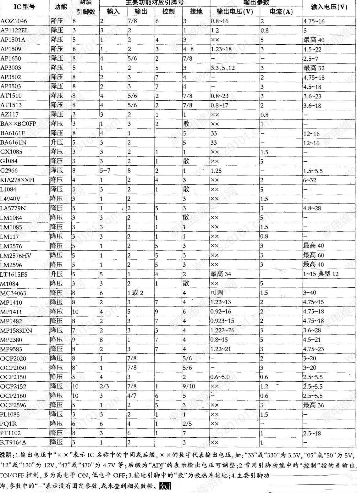

摘要: 在液晶彩电电源板和主板中,经常采用DC-DC降压和升压变换IC芯片,将供电电压降低和提升到需要的电压,如将12V电压降为5V,将5V电压降为3.3V,将3.3V电压降为1.8V等,为小信号处理IC和cPu电路等电路供电 ...
    在液晶彩电电源板和主板中,经常采用DC-DC降压和升压变换IC芯片,将供电电压降低和提升到需要的电压,如将12V电压降为5V,将5V电压降为3.3V,将3.3V电压降为1.8V等,为小信号处理IC和cPu电路等电路供电;将12V电压升为33V作为高频头调谐电压等DC-DC变换IC大多采用3~8脚卧式贴片封装,少数采用3~5脚立式封装。为便于维修时识别、检测和代换,特将液晶彩电常用DC- DC变换IC主要引脚功能和主要参数归纳如下表所示,供参考。
