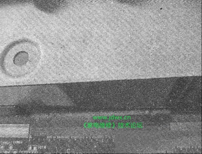

摘要: 关于液晶屏钦排线接触不良情况,笔者也碰到过几例,其才例故障现如图1所示。拆开屏体上方的铁可以看见屏体软排线, 如图像有变化说明确有接触不良处。于这种接触不良的故障维修有以下两种,仅供参考。 ...
        方法一:先找一块包装用的避震泡沫塑料,剪成一个长条,其长电,厚度比软排线和铁皮罩之间的F压住泡沫塑料一手把铁皮罩盖进去,利用铁皮罩把泡沫塑料压在软排线上由于泡沫塑料挤压后有向外的弹可以把软排线接触不良处压紧,电视机工作时屏上方温度不是很高,泡沫塑料并不会收缩。此法操作简单,我用此法已经修复过台电视,收到其他维修同行的一台已经正常工作1年多并未复发。
      方法二:在铁皮罩上打个洞,洞中心对准软排线和线路的接触不良点。若感觉接触不好的地方较多,可以平行再打个洞,再找块稍厚的硬塑料片,长度和宽度要求与“方法一”中的一样,按着用一点胶水将塑料片粘在连接处,并盖上铁皮罩,最后用自攻螺丝通过铁皮罩上的洞拧入,并压紧塑料片,随后开机边观察图像边拧螺丝,若故障表现为消失,说明接触不良处已连接上,这时稍拧紧一点即可。
      在此法中须注意的是,一定要确保螺丝顶在硬塑料片上,可以在硬塑料片上先凿一个小坑,螺丝头顶在小坑里。另外,自攻螺丝的头也不能太尖,否则会伤到软排线,导致屏报废。应在开机时拧,随时观察图像情况。
