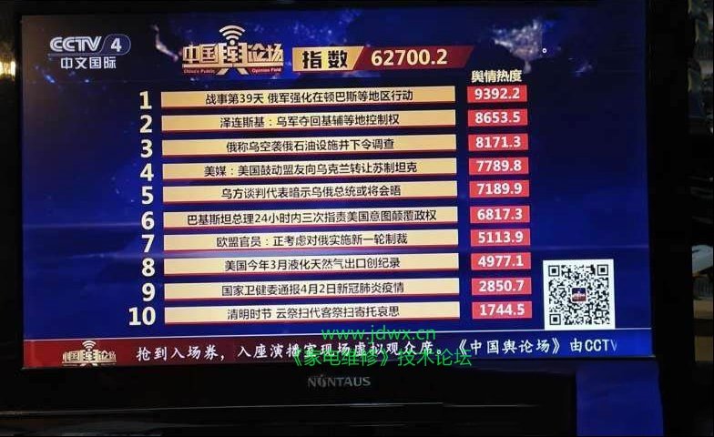

    收到同行送来的故障机壹台金正24寸电视,通电红灯亮,按POW键和遥控开机键,多数情况下不能转灯,偶尔一次能转绿灯开机,使用几分钟或十来分钟又转红灯待机。拆机检查主板上电源,未发现有短路元件,检查两只三端电压似乎正常,接上示波器,也未发现电源有干扰波。后检查到两只M7的二极管,其中一只的一端为5V,另一端为1.8V,另一只一端1.8V,另一端1.25V。从DVD解码板上同工作原理的地方拆一只二极管(也懒得看型号)换上第一只二极管,再测两端压降正常,按POW键正常转绿灯,装机试机正常。
