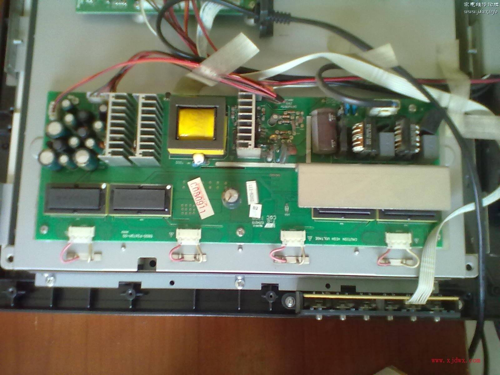

    昨天下午一老奶奶来到我店里,进店就问师傅你贵姓啊?我答:免贵姓刘、啦么事啊?老奶奶说:我彩色电视机坏了、我姑娘叫我在学校旁找一个刘的修、刘问:彩色电视机如何维修啊、老奶奶说:放半个小时才正常、我说:开机开始是不是没光、比较模糊。是、是、老奶奶忙说、拿上两盒管座拖上老奶奶就出发了。
到了小区上楼进厅、只看见收到其他维修同行的一台液晶彩色电视机,就问彩色电视机在哪个房啊?老奶奶一指就是这个,我“啊”这个 ,出乎我的意外、开机试机、指示灯红变绿黑屏,灯管已点亮、问题严重开盖吧,打开后双眼一扫、两眼放光,我的运气真是好,请看图;讲好价钱回去拿来配件就干起来了。
换了两个起眼鼓包的、心想应该好了吧,试下机,图像很好、正常、已胜利者的姿态和心情开始装壳了,螺丝很快上好,搬回原去,再开机、一看晕啦、蓝屏、无字符、无图像、过几十秒,横线,竖线、都出来了,图像也在线条中慢慢抖出来了,上面还场幅拉长、再过一会儿,图像在拉丝中慢慢正常了,没见过这【故障】啊,dianyuan电源板已修理过、 心一急,大冷天冷汗直冒、继续修,螺丝好难拆啊、拎得我大汗淋淋、汗更多了,有点心虚了,老爹爹,老奶奶还在旁边看着、我就说:您看、我心急汗就出来了,老爹爹说:娃别急,慢慢来、
开盖后,再开机【故障】依旧、眼看没看到可疑分子、嘿嘿被我耳朵仔细听到了、【故障】时开关变压器有轻微的叽叽声很小、这不是dianyuan电源还有问题吗?测了下双16伏,和五伏,不太稳, 信心又来了,汗也不冒了,努力查找所有电容、开机无果,观察双面板焊锡也很优良,加焊再说吧、稳压取样,插座也没放过,再开机 没事啦,关机10分钟,再开机又没事,关机十几分钟,再开机又没事,看来搞定了,平时锻炼身体就没出汗,这次出了汗真舒服,看来修液晶有益身体健康,是个不错的方法、
