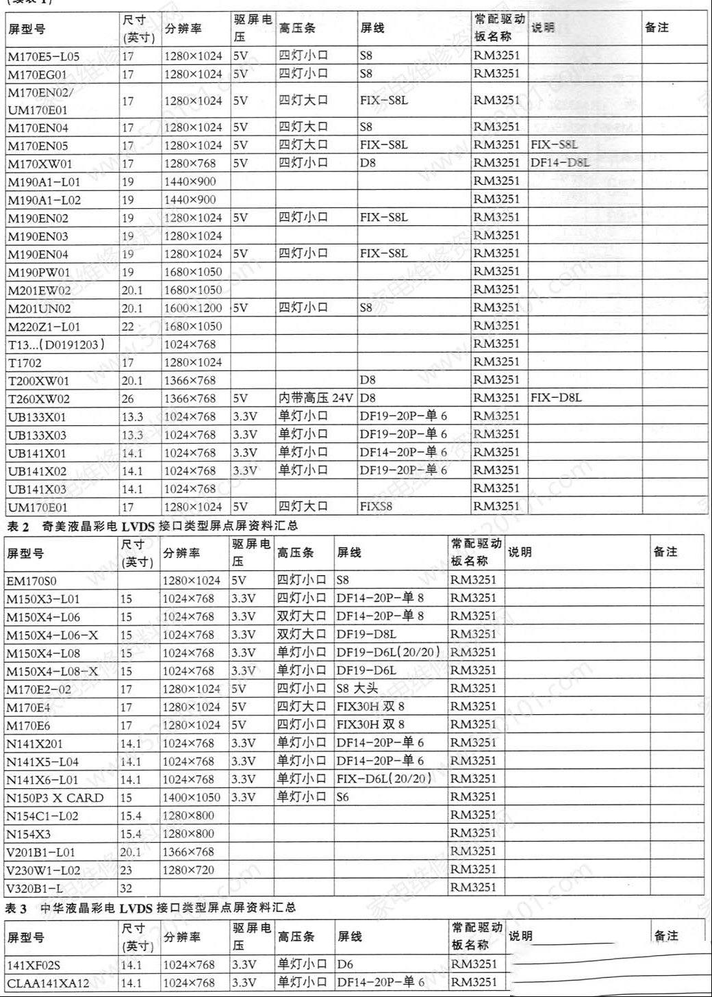

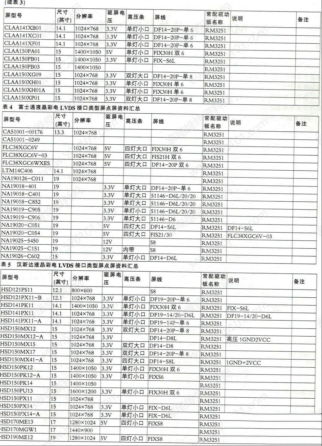

摘要: 注:以下屏可选配驱动板名称,PC板:RM3251/RM3451/RM3331/RM5251/RM5451/RM5452/NM5652/RH7881;AV板:RA2331/RA2251/RA2451;TV板”:RT6331/RT6601/RT6251/RT6451/RTH8621/NT9651/NT9652。 ...
