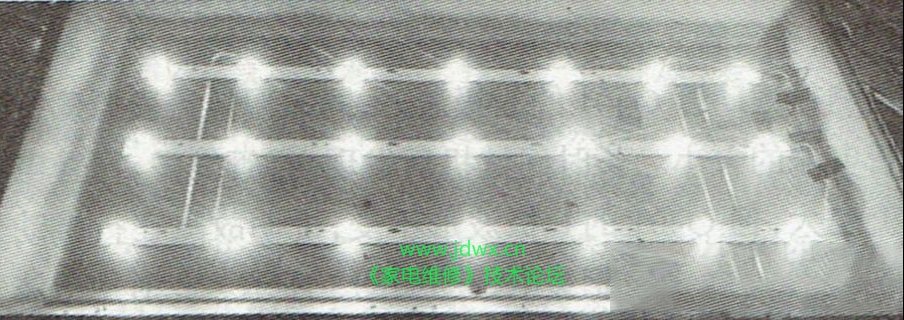

    该机为三合一主板(电源、背光电路和信号处理集成一起),开关电源输出正常。测得1.8V三端稳压时没有1.8V电压输出,其输入脚电压也为0V。顺线路检查,发现该稳压块的输入端和一个三极管似的元件相连,如图1所示。
        该管丝印型号为A79T,上网一查是P型场效应管,测得该管各极电压如下:G极3V、S极5V、D极0V。恰好笔者有一只A79T (屏供电管),参数相似。代换后开机,1.8V电压有了,但屏幕还是不亮。测LED供电端口在开机瞬间的输出约100V,随后降为30V ,看来灯条有故障。
        该机用了三根灯条,每条7个灯珠,三根灯条并联。准备用点灯器测试,但考虑电压过高不安全,用稳压电源测试比较稳妥。每个灯条的供电电压应该是7X3.3V=23.1V,为稳妥起见,把稳压电源调到20V,分别加在3个灯条的供电接口上测试,第一个灯条有6个灯珠亮,一个不亮(短路),第二个灯条7灯全亮,第三个灯条一个也不亮,看来有断路的。将指针万用表拨到RX10k挡,逐一测试,发现一个灯珠WPM2341A-3TR断路。换用手头备用灯珠(3528)后加电测试,屏亮,如图2所示。装好屏,接上信号开机,图像正常,此时测灯条供电为67V(没升压前为30V)。
        写此文的目的主要有两个:一是测试灯条完全可以用稳压电源,再借助万用表(指针、数字都可以),不必花100多元买测试工具;二是平常一定要备点常用的液晶配件,免得到时故障元件查出来了, 没配件代换。
