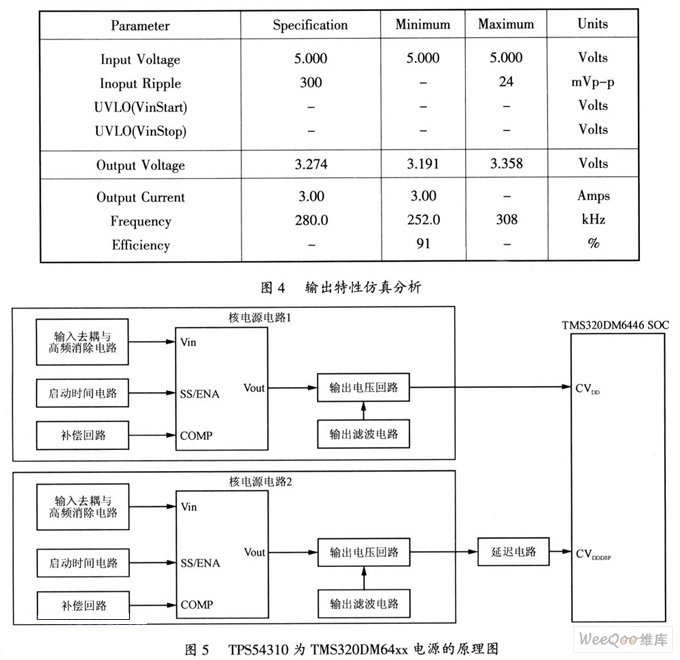

  对芯片的输出特性进行了软件仿真分析,如图4所示,当设定输入电压为5V,输出电压为3.3V,转换频率为280kHz时,其实际输出电压在3.191V到3.358V之间,最大误差为3.3%,具有较高的精度和稳定度;输出电流为3A,具有较强的驱动能力;实际的转换频率在252kHz到300kHz之间,满足系统对电源响应速度的要求;功耗与效率相关,效率越高,在负载功耗一定的情况下,系统总功耗就越低,芯片的最低效率达到91%,完全满足系统的低功耗要求。由上述分析可知,该电路工作性能良好。
  1.2V电源电路和1.8VI/O电路的产生方法与上述方法相同。通过核电源与I/O电源产生电路之间加入延迟电路来保证上电时序的正确性。图5显示的就是以TPS54310为基本核心的多组电路TMS320DM64xx电源的原理图。
