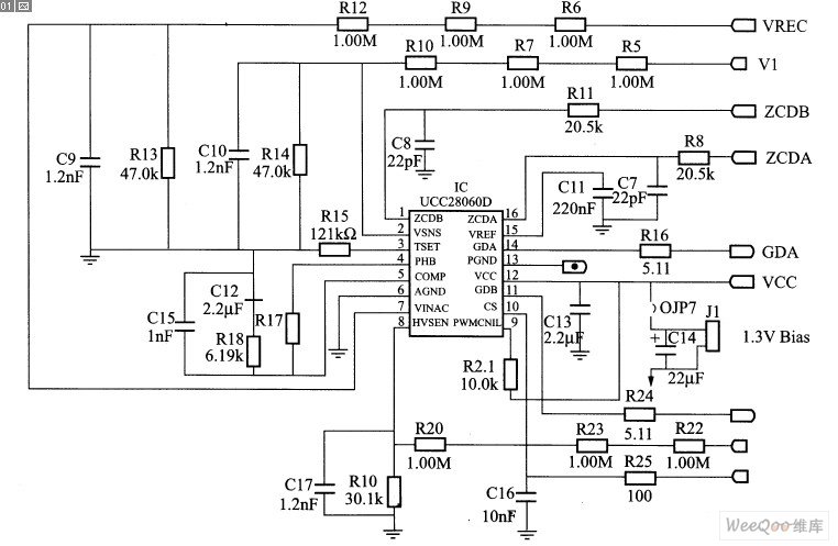

     UCC28060控制IC周围的电路如图2所示:
图2   UCC28060控制IC周围的电路
