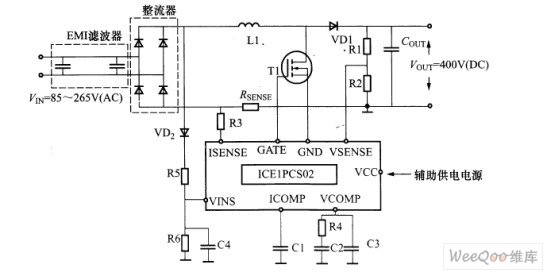

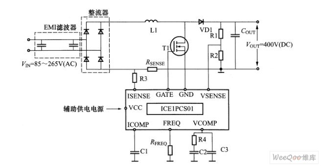

  ICE1PCS01和ICE1PCS02的端子布局如图1所示。从布局可以看出:除了4端外其他端子都相同。在ICElPCS01中,4端用来设置开关频率,在ICE1 PCS02中,4端用来作交流布朗输出检测,开关频率由内部振荡器固定为65kHz。ICE1PCSO1和ICE1PCS02的典型应用电路分别如图2和图3所示。

图2  ICElPCS02的应用电路
图3  ICE1PCS02的应用电路
