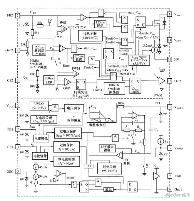

    NCP1603是一款功率因数校正(PFC)和脉冲宽度调制(PWM)的合成控制器,它可提供极低的待机功耗,适合于*率的遘配器应用,主要应用为笔记本电脑及监视器电源。主要关键特点如下:
  1)采用断续导通加临界导通(DCM和CRM)两种模式达到接近1的功率因数值。
  2)电压型控制。
  3)低的待机功耗。
  4)DCM时可调整振荡器频率。
  5)外同步能力。
  6)输出过电压保护(通常为107%的正常值)。
  7)欠电压锁定关断。
  8)可调的过流保护。
  9)95℃/140℃窗口阈值的过热保护。
  10)IC的VCC欠电压锁定(9V/10.5V)。
     非同步工作模式AC/DC适配器电路如图1所示(PFC/PWM不同步模式)。(PFC/PWM同步模式)其内部等效方框科如图2所示。
图1  采用NCP1603设计的非同步工作模式AC/DC适配器电路
图2  NCP1603的内部等效方框电路
