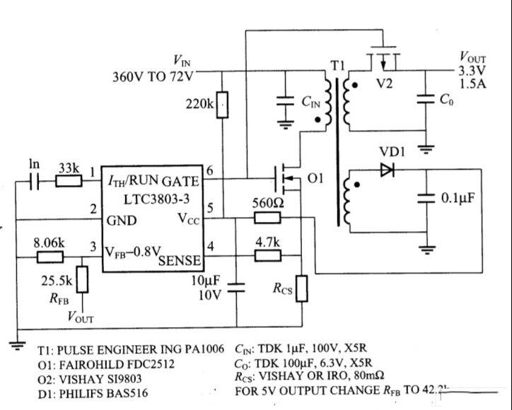

      2.图1、图2给出了LTC3803—3的两个典型应用电路
图1  一个2W输出的管理电源电路
图2 一个加入同步整流的高效率DC/DC电路
