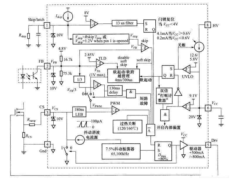

  典型应用电路如图1所示。内部等效电路如图2所示。
图1 NCP1271的典型应用电路
图2NCP1271的内部等效电路
