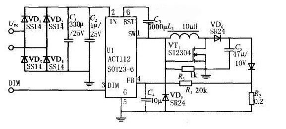

    ACT112 降压-升压电路(应用电路)
图1 基于ACTl12 的MR16 LED驱动器电路
图2
  图2与图1相比,增加了VT1 、R3' VD6三个元件,工作原理简述如下ACT112的SW端与内部开关管组成降压电路, VT 1 、Ll 、VD6组成升压电路,当Uin
