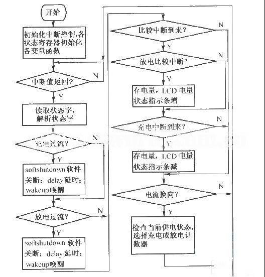

摘要: 本电路作为一个便携式嵌入系统的附属电源模块,由于系统成本限制,采用了镍氢电池.MAX1660既可以监控锂离子电池又可监控镍基电池,而其他类型电池监控芯片一般为锂离子电池监控芯片. ...
     本电路作为一个便携式嵌入系统的附属电源模块,由于系统成本限制,采用了镍氢电池.MAX1660既可以监控锂离子电池又可监控镍基电池,而其他类型电池监控芯片一般为锂离子电池监控芯片. 由MAX1660构成的系统,其系统软件采用查询机制,其程序流程图如下所示
