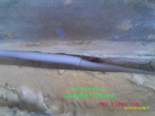

摘要: 经过不懈努力终于把这个让人破了膛的冰箱搞定了,最终【故障】为冷冻室出来的管到冷藏室之间的铝管由于腐蚀出现好几个沙眼,近50CM左右,用铜管换掉破损的那段管路,打压,抽空,观察,每一步不敢懈怠,生怕出问题, ...

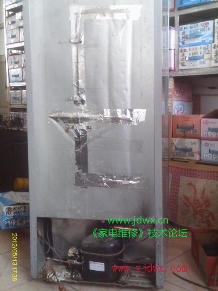

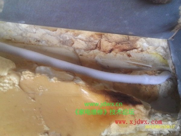

    经过不懈努力终于把这个让人破了膛的冰箱搞定了,最终【故障】为冷冻室出来的管到冷藏室之间的铝管由于腐蚀出现好几个沙眼,近50CM左右,用铜管换掉破损的那段管路,打压,抽空,观察,每一步不敢懈怠,生怕出问题,必竟是被人破了膛的东西啊!这是最初图片

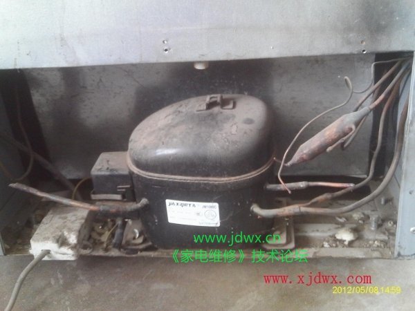

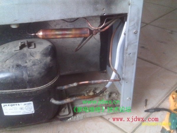

下面是铝管接上铜管,将管路全部复位
接下来是充氟后的结霜情况
最后放掉一些,发泡,恢复原状
交付使用
