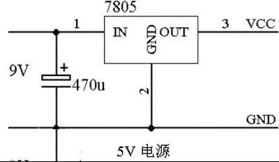

      本控制器的主要功能是完成八路彩灯(包括桥梁灯、护栏灯以及各种大型广告招牌的霓虹灯)的控制。本控制器电路可分为5V电源、555振荡电路、计数器、程序存储器EPROM、可控硅触发电流驱动电路
  555振荡电路如图所示,一个脉冲周期中高电平脉冲宽度T1=lnX(R1 R2)XC,低电平宽度T2=lnXR2XC,脉冲周期Tw=T1 T2。
  用NPN型三极管9013放大可控硅的触发电流。D为高电平时9013饱和导通,电流经过可控硅的T1、G极和9013的集射极流向地端;低电平时9013截止,可控硅关断。为了使9013工作在开关状态,其基极限流电阻不宜取得过大,一般取100或200欧姆。为了减轻7805的负载,9013集电极电源VCC由变压器输出的9V电压经过4个二极管桥整提供,而不是由7805提供,集电极限流电阻为100欧,其消耗功率为P=(0.9*V)*(0.9*V)/R=0.64W,驱动电流I为0.81A,V为变压器输出电压9V。
