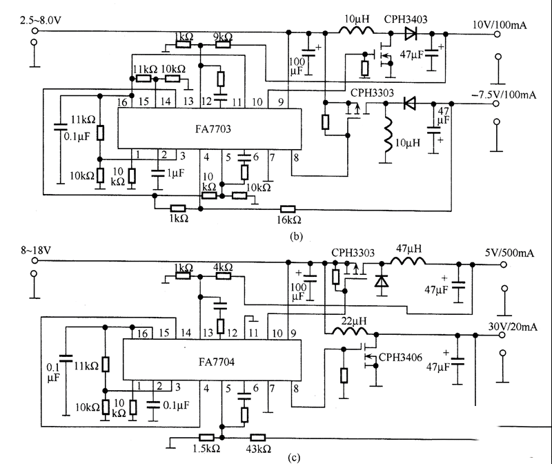

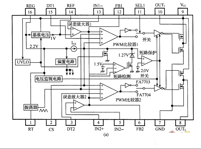

      FA7703/M和FA7704/M是通用双通道直流/直流变换器的集成控制电路,主要特点如下:电源电压范围宽,电源电压为2.5~18V;工作频率范围宽,为50kHz~iMHz;可以直接驱动N沟道或P沟道功率MOSFET,OUT,和OUT,端子的高端阻抗为10Ω,低端阻抗为5Ω,接入基极电流设定电阻与加速电容也可以驱动双极型晶体管;可根据电路不同方式选用适当的集成控制器,选择方式如表9-1所示;基准电压精度高,IV±1%(REF端子),IV±2%(通道1误差放大器);各通道可以设定最大占空比;片内有软启动功能和定时闭锁方式的短路保护功能,在CS端子接1个电容就能实现这两种功能;消耗电流小,190kHz时标准电流为1.7mA;封装形式有TSSOP-16和SOP 16两种类型;片内有防止低电压误动作电路,vcc在2V以下停止开关ェ作,同时CS端子电压降到0V,在电源接入前进行复位;外围元件少,包括检测电阻,总共11~15个电阻,4个电容就能实现双通道的MOSFET驱动功能。
  图(a)是FA7703V/M和FA77O4V/M的电路框图,两种类型的不同点仅是OUT,端子输出极性的不同。图(b)是FA7703应用电路的实例,其SEL,端子接到REG端,通道1构成升压电路,通道2构成极性反转电路。输入为2.5~8V,输出为10V/0.IA和-7.5V/0.IA,变换效率为82%~85%。图(c)是FA7704应用电路的实例,其SEL,端子接到GND端,通道1构成降压电路,通道2构成升压电路。输入为8~18V,输出5V/0.5A和30V/20mA,变换效率为84%~90%。这些电路可为各、种集成电路或液晶显示面板供给功率。

  图   FA7703V/M和FA7704V/M的应用电路
  (a)FA7703V/M和FA77O4V/M的电路框图 (b)FA7703应用电路的实例
  (c)FA7704应用电路的实例
