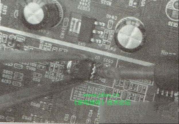

    收到其他维修同行的一台广州产夏浦LE26A型液晶电视(铭牌见图1),故障为不开机但电源正常。该机采用三合一板,就是电源板、背光压板、主板是在一块板上。 若购买一体板,要100 元左右。手上正好有收到其他维修同行的一台组装的26英寸LED液晶电视。拆机对比,屏线是一样的,主板是网上卖的普通v29万能板(见图2),屏的尺寸是23.5英寸,决定用一块V29万能板代换。于是准备好V29万能板、小屏幕万能高压板、12V/3A电源板各一块,见图1。
        将原机屏线插在V29主板上,屏电压调至5V,用通用6P线将高压板、主板连接起来,再接入12V电压,检查确认无误后开机,测量背光板输出49V,如果屏幕背光暗或过亮,可以调整高压板调整电阻来改变。该机屏幕上出现红色、蓝色、白色自动转换,分析可能是分辨率程序不对。咨询主板的卖家,说需要写入1920/1080分辨率才行,于是通过U盘写入程序,开机,电视机工作正常,于是将原来面板插头端子插入V29板,测试遥控器和按键都能正常使用。这样改装成本不到100元,一个小时差不多完成。
