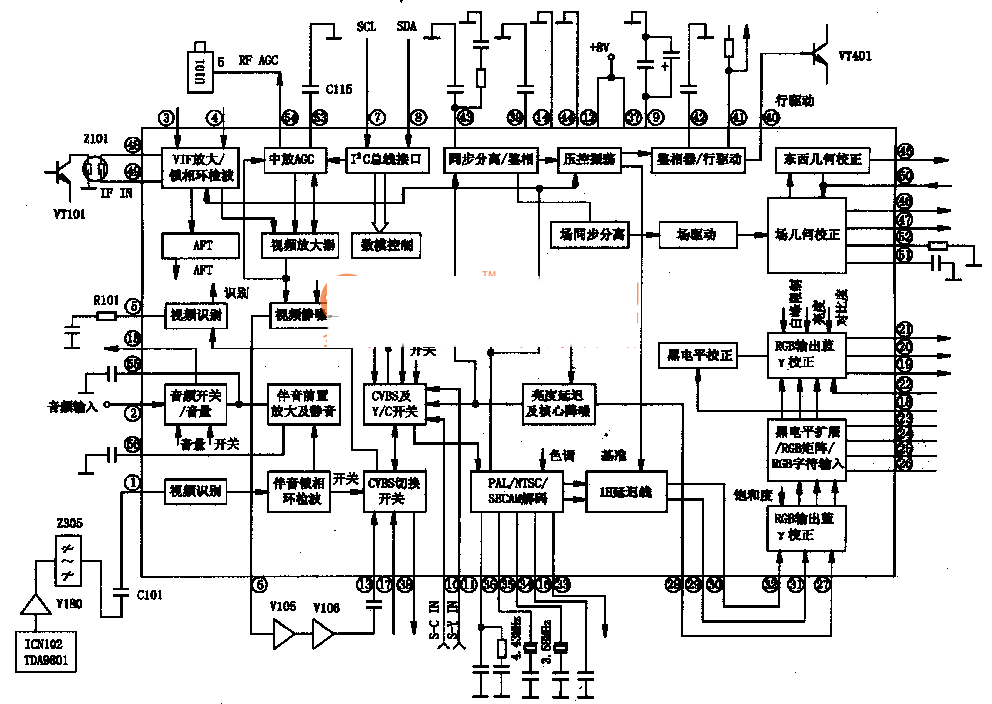

  1.功能特点
  0M8839PS一K9G216集成电路内含多制式PLL中频解调电路、4.5-6.5MHz多制式FM伴音中频解调电路、自调整PAL/NTSC/SECAM色解码器,1行基带延迟线、梳状滤波器、动态肤色蓝增强校正电路、双环路控制的行同步及行/场振荡和高效行/场激励电路,东/西枕校脉冲输出等单元。
  该IC具有I2C总线控制接口,可在中央微处理器的控制下,通过SCL、SDA完成所有模拟量(亮度、色度、对比度、清晰度、行场幅度、线性、白平衡等)和光栅几何尺寸的控制。
                               表   0M1037A集成电路的引脚功能及数据
  OM8839PS一K9G216集成块的内电路方框图如图所示。
                    图  OM8839PS一K9G216集成块的内电路方框图

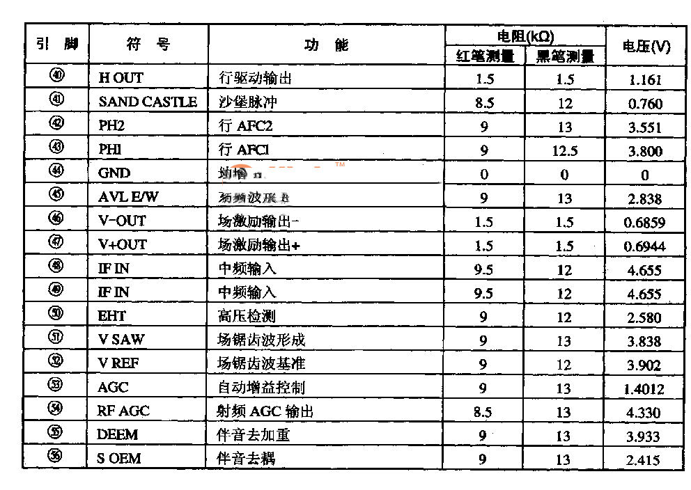

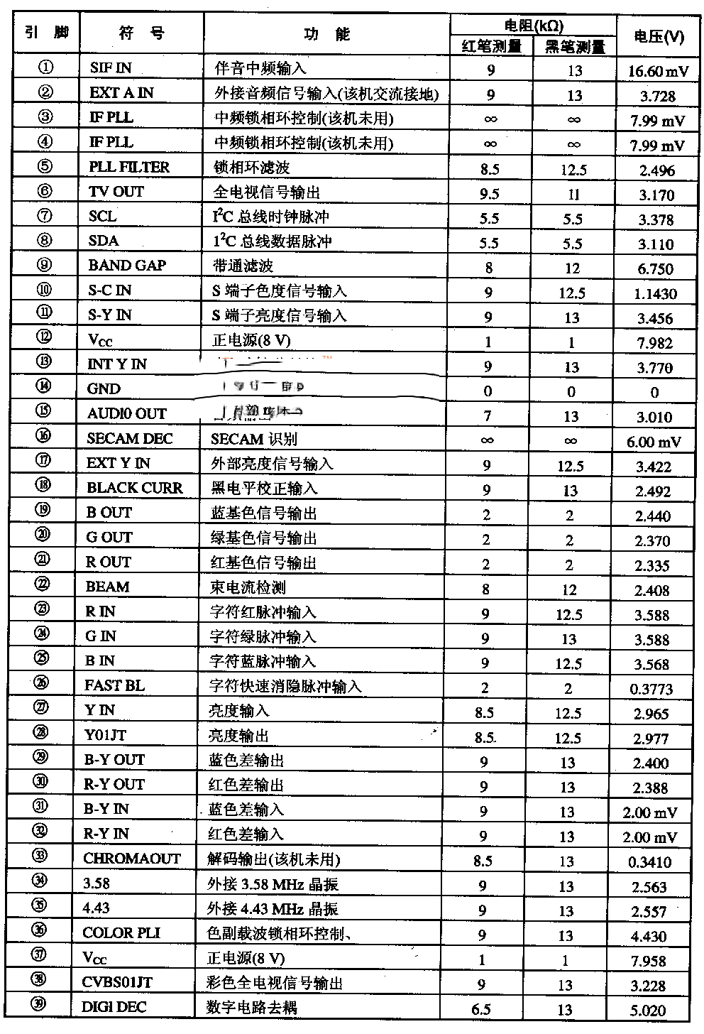

  2.引脚功有及数据
  OM8839PS一K9G216集成电路采用56脚双列直插式封装,应用在康佳P34865型镜面大屏幕彩电上,其集成电路的引脚功能及数据见表所列。
  提示:OM8839PS一K9G216集成电路损坏后可用皿TDA8839PS-K9G216直接进行代换。
                 表   OM8839PS一K9G216集成电路的引脚功能及数据
