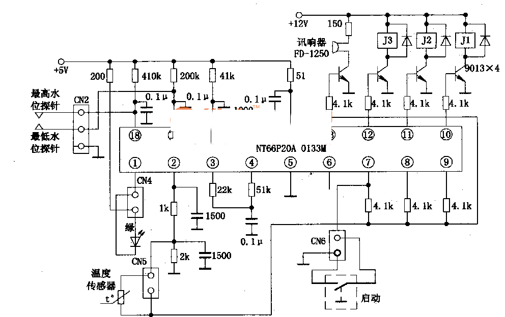

    3.典型应用电路
    NT66P2OA集成块在豆浆机中的典型应用电路如图1所示,其典型应用电路的负载驱动及电源电路如图2所示。
             图1   NT66P2OA集成块在豆浆机中的典型应用电路

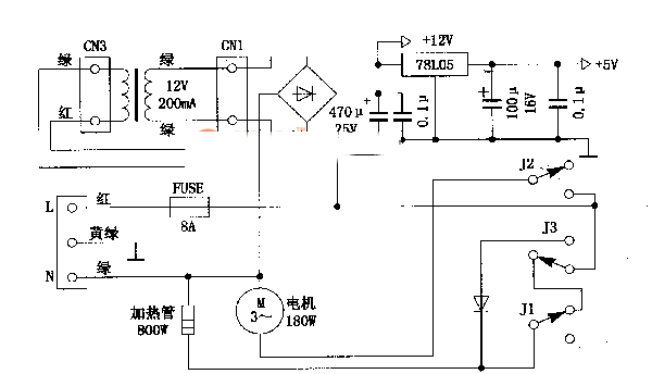

                               图2  NT66P2OA集成块的典型应用电路的负载驱动及电源电路

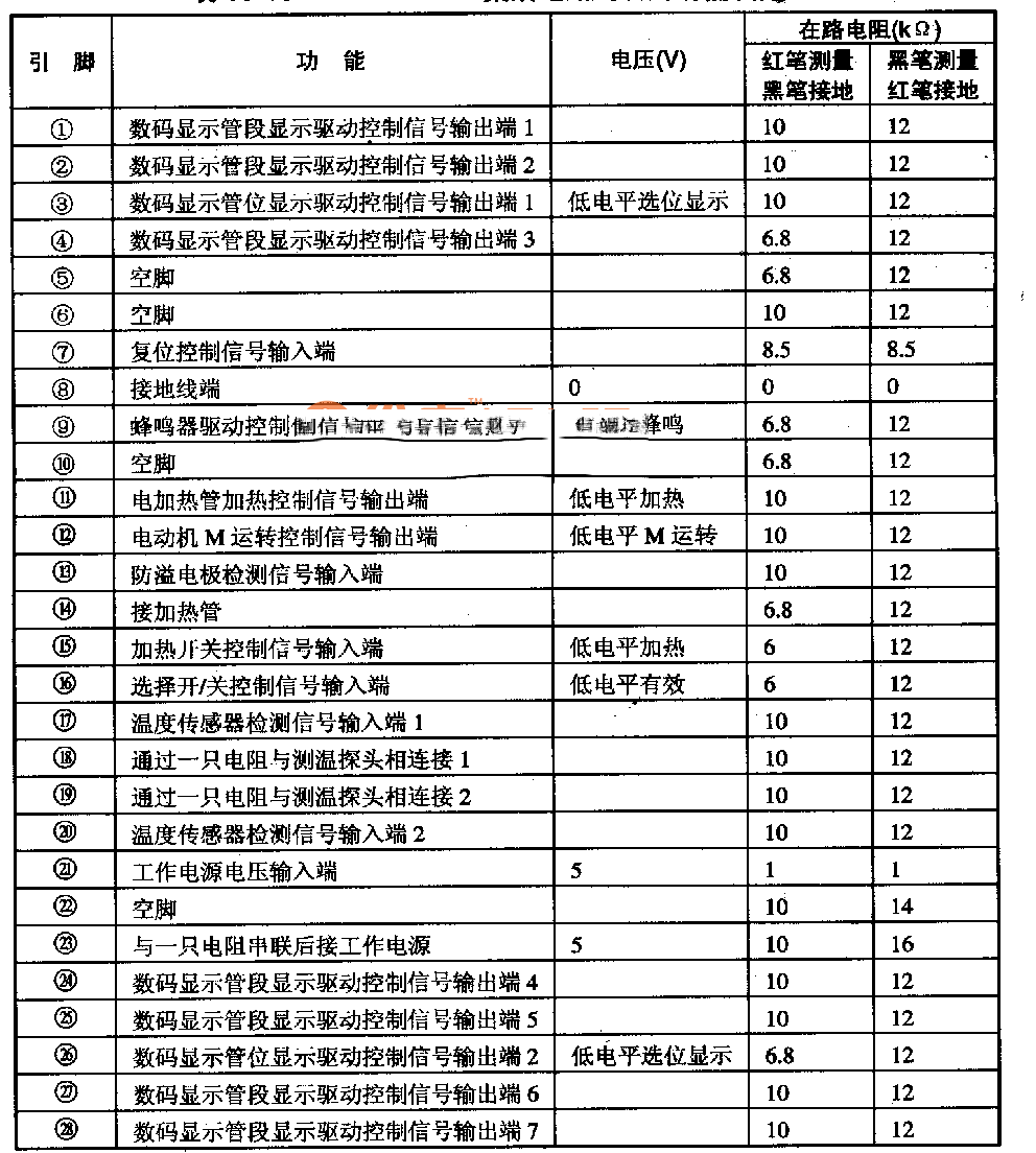

  2.引脚功能及数据
  NT66P22AK集成电路采用28脚双列直插式封装,其集成电路的引脚功能及数据见表所列。
                  表   NT66P22AK集成电路的引脚功能及数据

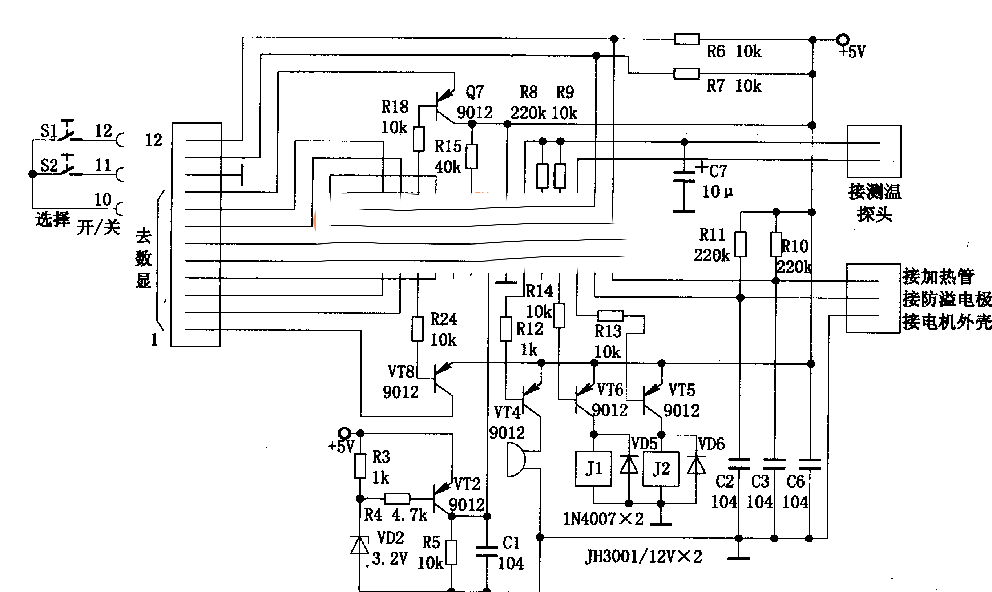

  3.典型应用电路
  由NT66P22AK组成的豆浆机控制电路如图1所示,其控制电路的电源及其负载电路如图2所示。
                  图1  NT66P22AK组成的豆浆机控制电路
                              图2  电源及其负载电路
