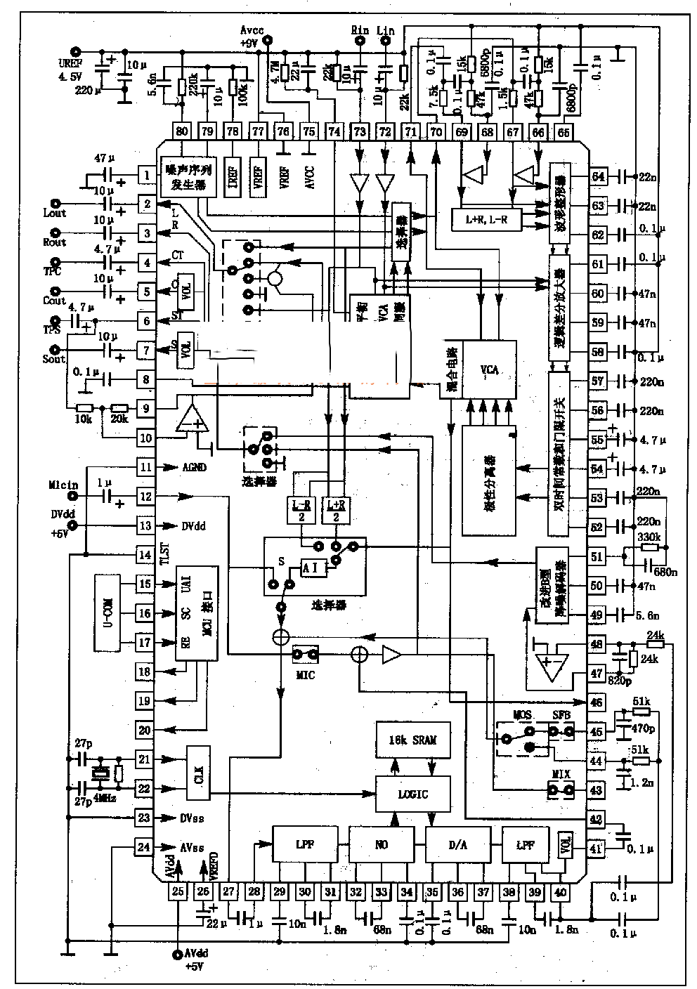

  2.NJW1103内电路方框图及典型应用电路

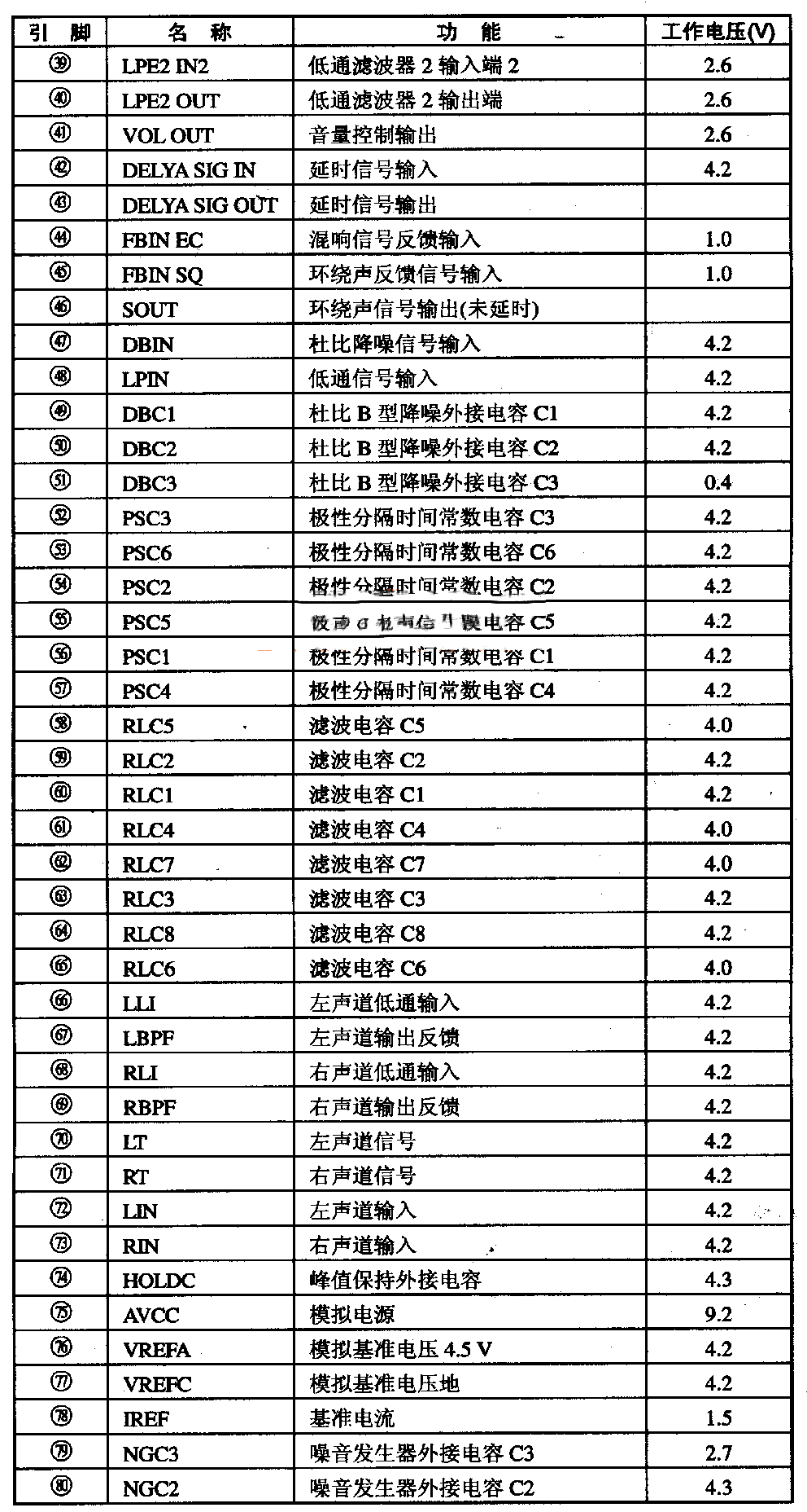

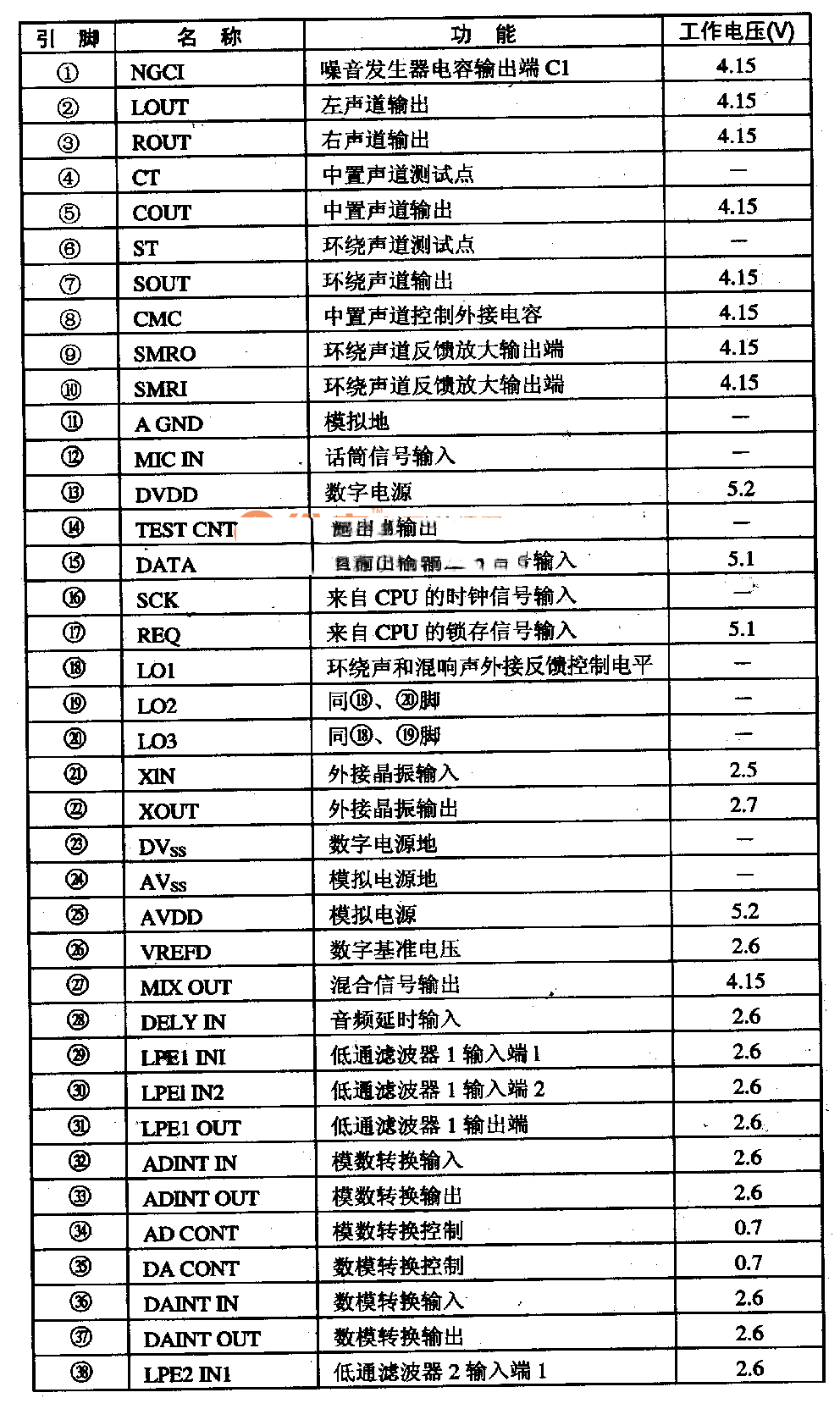

    NJW1103集成块的内电路方框图及典型应用电路如图所示,其集成电路的引脚功能及数据见表所列。
                   图   NJW1103集成块的内电路方框图及典型应用电路
  3.电路工作过程
  L、R声道音频信号从NJWl103集成电路的(72)、(73)脚输入,经缓冲器后分为多路;一路至内部自动输入平衡控制器;另一路至      电路:第三至路送逻辑差分放大器,以产生四个控制压控放大器的控制电压,进行矩阵组合,最终产生出L、R、c、s四个声道信号。
                 表   NJW1103集成电路的引脚功能及数据
  L、C、R三个通道经中心声制式转换开关和电平微调后输出环绕声,经LPF(带通滤波器)、A/D(模拟/数字)转换、数字时延、D/A(数字/模拟)转换、TKHZLPF,再经杜比B型降噪器和对电平进行微调后输出。
  MWl103集成块的(2)、(3)脚为主声道音频信号输出端,(5)脚为中置声道音频信号输出端,(7)脚为环绕声道的音频信号输出端,0脚为话筒拾取经声电转换后的音频信号输入端、(15)、(16)、(17)脚分别为CPU的数据信号、时钟信号和锁存信号输入端。
    中心声道模式有NORMM(正常),PHANTOM(幻像)和WDE(展宽)三种。其中PHANTOM模式是针对用户没有中置扬声器而没置的,它把中置声道的信号左右平分至L、R两个前置声道,达到环绕效果。
