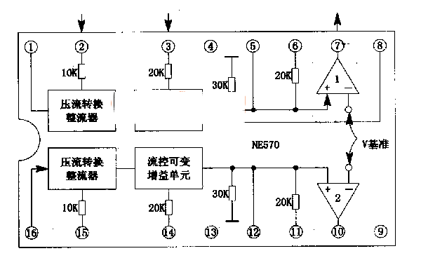

      NE570是荷兰飞利浦公司生产的动态压缩扩展集成电路,在高级音响系统,视频音响系统中作为音频信号的压缩和扩展用。
  l.NE570内电路方框图及引脚功能
  NE570集成块内含两个独立的通道,一个作为压缩器,另一个作为扩展器:也可将两个都作为压缩器或扩震器。其集成块的内电路方框图如图10-4所示。该IC采用16脚双列直插式封装,其集成电路的引脚功能及数据见表所列。
                      表  NE570集成电路的引脚功能及数据
                         图   NE570集成块的内电路方框图
  2.电路工作过程
  以扩展功能为例,从鉴频级来的低频音频信号,从NE570集成块的(3)脚输入(可变增益输入端);同时,从整流器输入端(2)脚输入的、经对数放大器放大后的音频信号也经压缩电流转换整流器也加到可变增益单元电路中,经IC内部的扩展电路处埋后从(7)脚输出,去后级电路。
    另一个通道电路的工作原理与上相同不重述。
    3.故障检修提示
    对压缩或扩展电路的检查,先检查加到NE57(2)、(3)脚上的信号是否正常。如信号正常,但(7)脚无信号输出,则为NE570电路问题,应先检查该IC外接元件,怀疑IC本身有问题,可通过测其在路电阻来进行判断。
