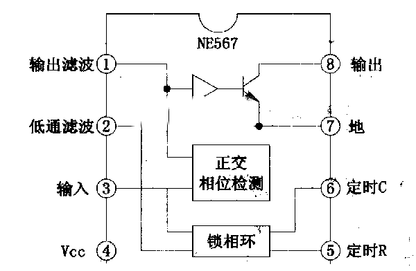

  1.NE567内电路方框图及引脚功能
  NE567集成块是一个高隐定性锁相环,具有同步调幅锁 定检测电路与功率输出电路。主要功能是在检测频段内驱动负载。
      NE567频带的中心频率与输出延迟由四个外部元件决定。
  NE567集成块采用8脚双列直插式封装,其集成块的内电路万框图如图所示。其集成电路的引脚功能及数据见表所列。
                    表   NE567集成电路的引脚功能及数据
   2.NE567主要电参数
  NE567集成电路频率范圈较宽0.01Hz-500kHz,中心频率隐定性高,可以独立控制带宽(最多为14%),信噪比高,内部电路有抑制假信号功能,利用一只外部电阻,便频率可调整的范围为20:1。
                     图1   NE567集成块的内电路方框图

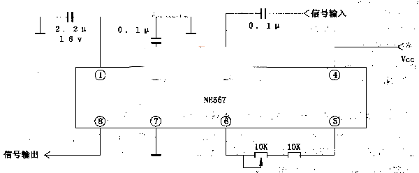

    3.NE567典型应用电路
    NE567集成块的典型应用电路如图2所示。
                    图2   NE567集成块的典型应用电路
