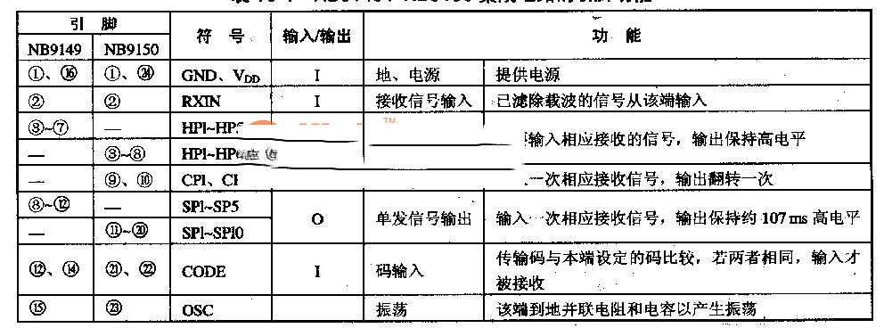

  2.引脚功能
  NB9149集成电路采用16脚双列直摘式封装万式,能控制10种功能;NB9150集成电路采用24脚双列直摘式封装,能控制18种功能。除此之外,两种集成电路的内电路方框图及原理完全一样。
  NB9149、MB9150集成电路的5脚功能见表所列。
                                   表    NB9149、NB9150集成电路的引脚功能
