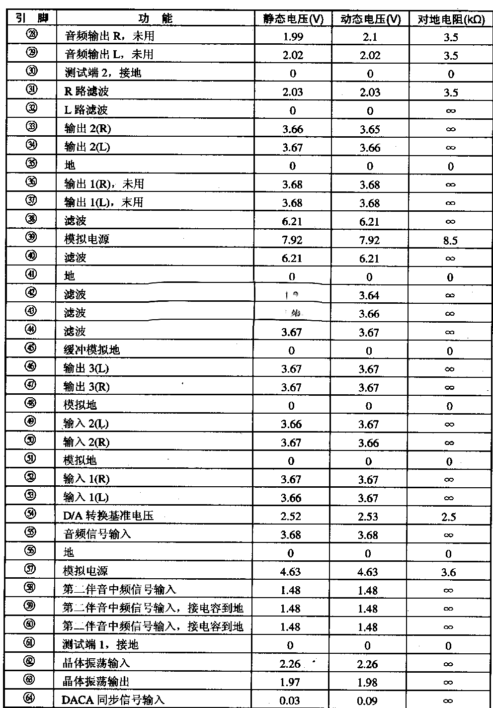

      MSPS3400是一块丽音解码集成电路,广泛应用于各种国产和进口新型大屏幕彩电中,如索尼、长虹、康佳等。
  1.功能特点
  MSPS3400集成电路内含解密电路,总线时钟、选通时钟电路,S总线数据、识别、时钟电路,N总线数据、时钟电路,D/A转换电路,以及其他一些辅助功能电路。
    2.引脚功能及数据
    MSPS3400集成电路采用64脚封装,应用于长虹DT2O00倍频彩电上,其集成电路的引脚功能及数据见表所列。
                              表    MSP53400集成电路的引脚功能及数据
