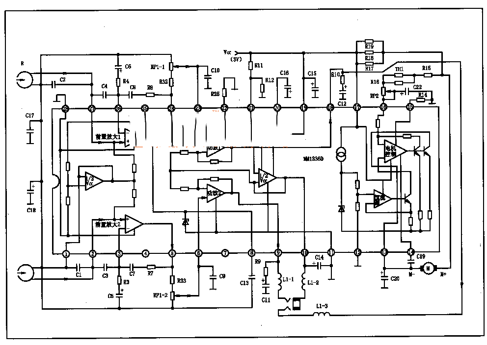

    l.MM1336D内电路方框图及引脚功能
    MMM1336D集成电路除具有一般立体放音机集成电路所具有的双声道前置磁头放大器、后级耳机驱动的双功率放大器功能外,还将直流电机稳速电路也集成在同一芯片上,故该集成电路包含了立体声放音机的全部功能。
MM1336D集成块采用28脚双列扁平贴片式封装,其集成块的内电路方框图及典型应用电路如图所示,其集成电路的引脚功能及数据见表所列。

     4.MM1336D典型应用电路
     MM1336D集成块的典型应用电路如图所示。
  该图为基本电路,爱华随身听的有的机型还在(5)脚与(6)脚、(24)脚与(23)脚间接有音效处理电路,如重低音提升、三段音调均衡调节等电路。
  5.电路工作过程
  ①前置放大电路。磁头拾取的信号从MM1336D的(2)、(27)脚输入至前置放大器2与1,经放大后从(5)、(24)脚输出。Cl、C2为磁头高频提升补偿电容。C5-C8、R7、R3、R4、R8为负反馈元件,用于对放音低频信号进行补偿。
     ②功放电路。从(5)、(24)脚输出的信号经音量调节后从(6)、(23)脚输入至功放1与2,放大后的信号从(9)、(18)脚输出,驱动立体声耳机发声。
     MM1336D的信号输出端采用直流输出方式,这种无耦合电容的全直流DC音响系统,把音频瞬态互调失真后的谐波、相位失真降低到了最低的程度,故频响相当好,解析力出色,音质好,营造的音场及声像定位较真实和稳定。
     ③电机稳速电路。MM1336D的(16)脚为直流电机速度调节端:(13)为电机提供控制电压。该电压的变化受集成电路内部电机控制电路的控制。调节RP2的值可改变电机的转速。
     6.故障检修提示
     MMl336D的(6)、(23)脚为关键点,检修放音无声故障时,可从这两个引脚注入干扰信号。如无声,则故障出在功放电路;反之,则故障出在放音前置放大电路。对于某一声道放音无声,可采用对比测量法来查找故障原因。(12)、(17)脚内为电机稳速电路,这部分电路异常会导致放音变调或电机不转,若一时无
     MMl336D可换,可断开原(17)脚,另用一块稳速IC组成的电路代替MM1336D损坏的部分。

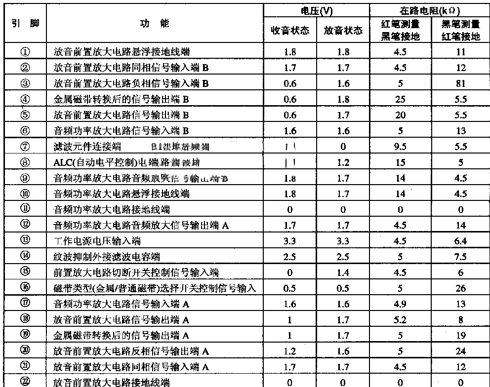

     MM1376A集成电路采用SOP型22脚双列贴片式封装,其集成电路的引脚功能及数据见表所列,其集成块的内电路方框图及典型应用电路如图中所示。

     (2)磁带类型选择电路。该电路由MM1376A(16)脚及SAl开关等组成。当SAl开关接通时,MM1376A(16)脚内的电路将控制其(4)与(5)、(18)与(19)脚内的电路接入放音前置放大电路信号输出端,以满足播放金属磁带的要求。
     (3)放音前置切断电路。该电路由MM1376A(15)脚内电路及其外接的SA2开关等组成。当SA2开关接通便(15)脚为低电平时,IC内电路动作,切断了两路磁带放音信号,以使整机处于收音状态。
                     表  MM1376A集成电路的引脚功能及数据
