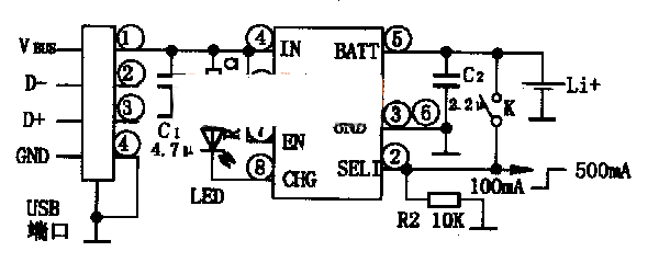

  2·典型应用电路
  MAXl811典型应用电路如图1所示。该IC有两个设置端,SELV 设为高电平时,对电池最终充电电压为4·2V,设置为低电平时,为4·lV。另一设置端为SELI,设置为高电平时,充电电流为500MA,低电平时充电电流为100MA
                            图1 MAXI811集成块的典型应用电路
