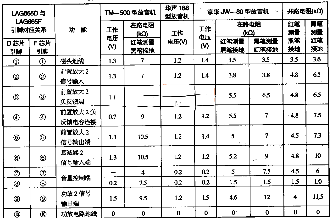

  LAG665的封装结构有两种,以后缀字母的不同来加以区别。其中:LAG665D采用30脚双列直插式封装;LAG665F采用28脚双列扁平封装,两者的电性能相同,内部方框图一样,其集成块的内电路方框图及典型应用电路如图1-1所示,LAG665集成电路的引脚功能及数据见表1-1所列,该表给出了LAG665F与LAG665D引脚之间的对应关系,供互换时参考。

                                                                            表1  LAG65F集成电路的引脚功能及数据
