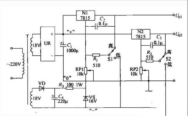

      双电压整流电路需要搭载两个桥式电路吗?
    不用两个整流桥。用一个即可,把2个18伏交流接到整流桥的交流输入端,把变压器抽头0伏接地线(线路板的地线),整流桥直流输出+ -端接电容器滤波,电容器2个串联之后正极接整流桥正极+,电容器负极接整流桥负极-,2个串联的电容器中间引出一根线接地线,也就是双18伏交流的抽头。这样就可以在直流输出端得到正负20伏的双电源了。
    电路如图所示:
    双电压可调整流电路设计:
    所示的双电压可调稳压电源线路,可作为线路实验时经常使用的一种电源。其电流不超过1A,但两组电压分别可调,且互不影响。 Nl、N2为78系列三端稳压集成电路,由于其输出电压等于标称稳压值与公共接地端电压之和,因此只要给公共端加上一个可调的正、负电压,就可使输出电压高低可调。该线路N1、N2共用一组整流电源。变压器T的另一组输出,经VD整流、C4滤波、焉限流、VS稳压后,专门提供共地参考负电压,通过开关Sl、S2可选择加在公共端上的电压极性,再调整RP1或RP2,便可分别调节两路输出电压。按照图示数据,两路输出电压可在1. 5—25V范围内连续变化,电压稳定度也符合使用要求。当电压调低以后,集成电路的输入/输出电压差很大,功耗相应地增加,因此必须装上散热器。另外当选择正参考电压时,电位器的滑臂越接近地端,输出电压便越高,而选择负参考电压时,滑臂接近地则输出电压较低。RP1、RP2的选取原则是使稳压值略高于集成电路的标称值为宜。稳压电路的输入/输出电压差最大值一般不超过35V,因此,变压器二次侧电压不宜高于25V,以免损坏集成电路。

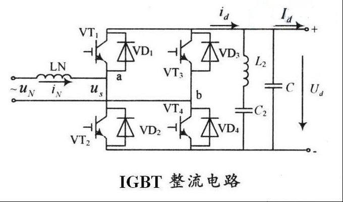

    为什么整流电路通常选择晶闸管而不是IGBT模块?IGBT模块整流电路图是什么样的?
    因为晶闸管便宜,技术成熟,依靠变压器技术现在已经做得非常好。
    2.IGBT目前的电流不能做的很大,并联技术国内还不过关。价格高。
    国外现在开始做IGBT整流的并不多。
    有其上述原因。还有IGBT触发用的是高频输出也呈现高频脉冲型的,滤波要求高,如果触发不用高频,控制性能就显得很糟糕。可控硅(晶闸管)就不同是个半控元件,触发导通后波形是连续的,控制也比较容易,滤波要求也容易做到。所以一般情况下根据要求需要整流用的是可控硅,逆变用IGBT。
