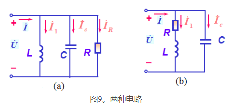

并联谐振条件
在以下两种电路中
上面已经讨论了(a)的谐振频率公式,而(b)由
我们可以得到
在没问题情况下,线圈电阻R比XL小得多,因此,忽略R可以得出
并联谐振电路的特征
●【电压】恒定时,共振时【电流】最小
●最大总阻抗
●电路是电阻性的,支路【电流】可能大于总【电流】
