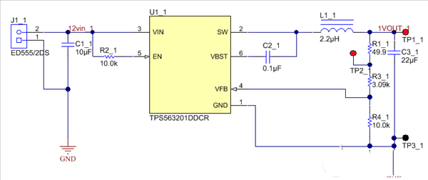

    步骤1:在AlTIum中建立一个简单的降压转换器原理图(图1)。
    图1:AlTIum原理图

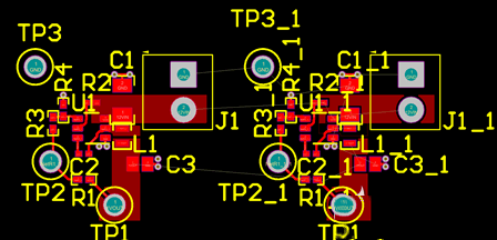

    步骤4:如图4所示,在现有组件旁粘贴新组件。Altium将在每个参考标志旁添加“_1”,表示它是一个复制的组件。
    图4:Altium中显示复制组件的布局

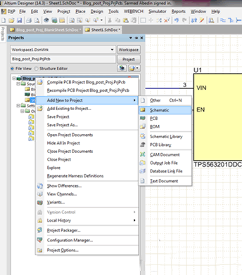

    步骤5:在Projects(项目)窗口中右键单击该项目名称,然后单击Add New to Project(添加到新项目);然后单击Schematic(原理图)(图5)。系统将提供一个新原理图表格,以便将组件复制到该表格中。
    图5:步骤5的屏幕截图

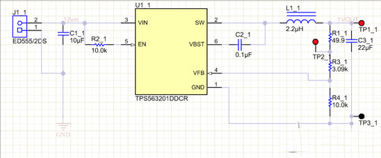

    Altium将把“_1”添加到现有的参考标志符。现在将匹配布局(图10)。
    图10:修订后的原理图
    步骤11:在原理图窗口,更新PCB(设计》更新),查看网络是否出现,如图11所示。
    图11:Altium中修订后的布局

    现在所有的网络旁边都标有“_1”,表示它们来自您的原始模块。新原理图表将类似于图15。
    图15:修订后的Altium原理图
    步骤15:更新PCB;将看到新的网络名(图16)。现在,两个模块/相位之间共享的唯一网络是GND网络。
    图16:Altium中修订后的布局
    灌铜将被拷贝过来,但您需要将其重命名为新的网络(图17)。
    图17:Altium中修订后的布局
