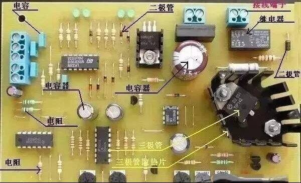

    无论是无线电爱好者还是维修技术人员,你能够说出电路板上那些小元件叫做什么,又有什么作用吗?如果想成为元件(芯片)级高手的话,掌握一些相关的电子知识是必不可少的。

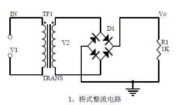

    一、 桥式整流电路
    1、二极管的单向导电性:
    伏安特性曲线:
    理想开关模型和恒压降模型:
    2、桥式整流电流流向过程:
    输入输出波形:
    3、计算:Vo, Io,二极管反向电压。

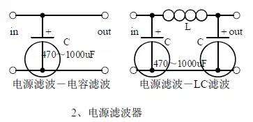

    二、 电源滤波器
    1、电源滤波的过程分析:
    波形形成过程:
    2、计算:滤波电容的容量和耐压值选择。

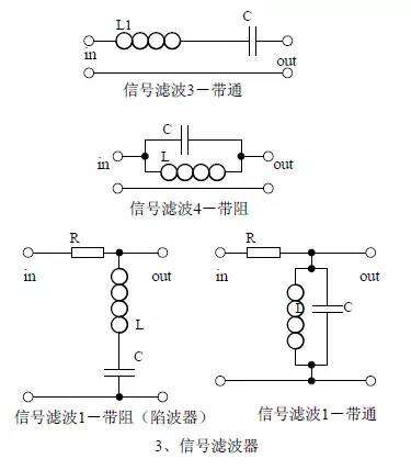

    三、 信号滤波器
          1、信号滤波器的作用:
    与电源滤波器的区别和相同点:
    2、LC 串联和并联电路的阻抗计算,幅频关系和相频关系曲线。
    3、画出通频带曲线。
    计算谐振频率。

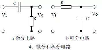

    四、 微分和积分电路
     1、电路的作用,与滤波器的区别和相同点。
    2、微分和积分电路电压变化过程分析,画出电压变化波形图。
    3、计算:时间常数,电压变化方程,电阻和电容参数的选择。

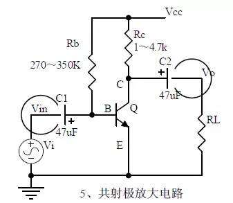

    五、 共射极放大电路
    1、三极管的结构、三极管各极电流关系、特性曲线、放大条件。
    2、元器件的作用、电路的用途、电压放大倍数、输入和输出的信号电压相位关系、交流和直流等效电路图。
    3、静态工作点的计算、电压放大倍数的计算。

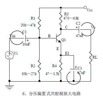

    六、 分压偏置式共射极放大电路
    1、元器件的作用、电路的用途、电压放大倍数、输入和输出的信号电压相位关系、交流和直流等效电路图。
    2、电流串联负反馈过程的分析,负反馈对电路参数的影响。
    4、受控源等效电路分析。

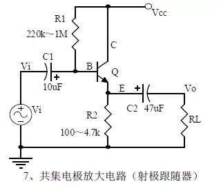

    七、 共集电极放大电路(射极跟随器)
    1、元器件的作用、电路的用途、电压放大倍数、输入和输出的信号电压相位关系、交流和直流等效电路图。电路的输入和输出阻抗特点。

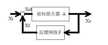

     八、电路反馈框图
    1、反馈的概念,正负反馈及其判断方法、并联反馈和串联反馈及其判断方法、电流反馈和电压反馈及其判断方法。
    2、带负反馈电路的放大增益。
    3、负反馈对电路的放大增益、通频带、增益的稳定性、失真、输入和输出电阻的影响。

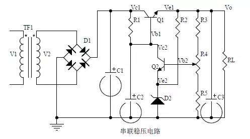

    十、串联稳压电源
    1、串联稳压电源的组成框图。
    2、每个元器件的作用;稳压过程分析。
    3、输出电压计算。

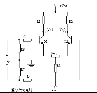

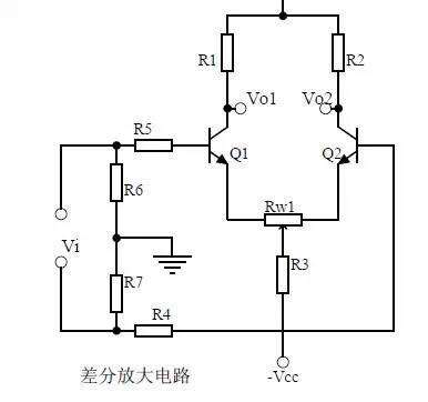

    十一、差分放大电路
    1、电路各元器件的作用,电路的用途、电路的特点。
    2、 电路的工作原理分析。如何放大差模信号而抑制共模信号。
    3、 电路的单端输入和双端输入,单端输出和双端输出工作方式。

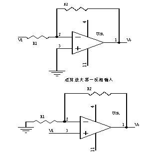

    十四、运算放大电路
    十五、差分输入运算放大电路
    1、 差分输入运算放大电路的的特点:
    用途:
    输出信号电压与输入信号电压的关系式

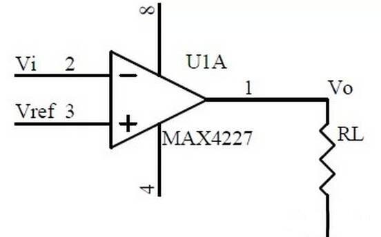

    1、电压比较器的作用:
    工作过程是:
    2、比较器的输入-输出特性曲线图:
    3、如何构成迟滞比较器:

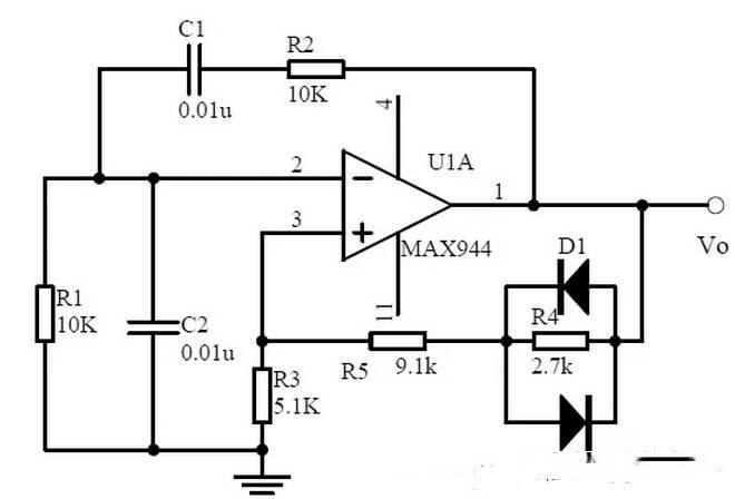

    十七、RC振荡电路
    1、振荡电路的组成:
    振荡电路的作用:
    振荡电路起振的相位条件:
    振荡电路起振和平衡幅度条件:
    2、RC电路阻抗与频率的关系曲线:
    相位与频率的关系曲线:
    3、RC振荡电路的相位条件分析:
    振荡频率:
    如何选择元器件:

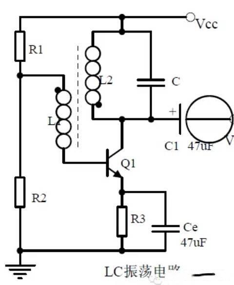

    十八、LC振荡电路
    1、振荡相位条件分析:
    2、直流等效电路图和交流等效电路图:
    3、振荡频率计算:

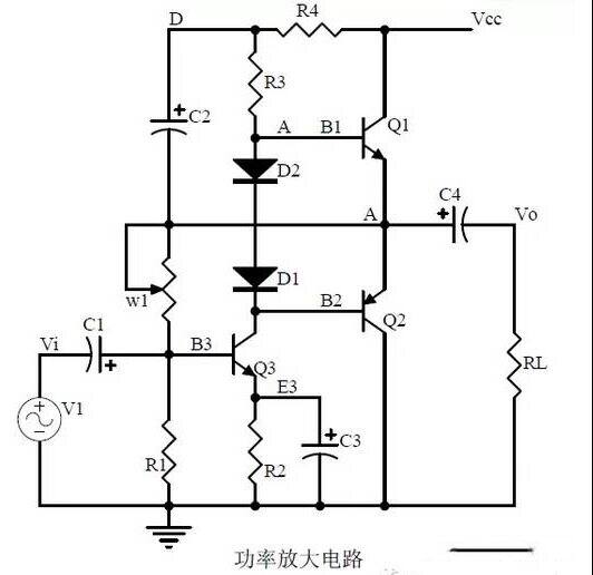

    二十、功率放大电路
    1、乙类功率放大器的工作过程:
    交越失真:
    2、复合三极管的复合规则:
    3、甲乙类功率放大器的工作原理分析:
    自举过程分析:
    甲类功率放大器的特点
    甲乙类功率放大器的特点
