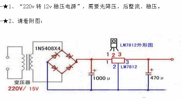

    220v转12v稳压电源电路图
    如果电流大就用开关电源,如果电流小就用阻容,具体接法:220V经电容(680n左右400V以上,并联一个1M左右的泄放电阻)降压,再经桥式整流(1N4007就可以)电容滤波,出口接一小阻值限流电阻、12V稳压管,即可。要得到别的电压就换稳压管即可。

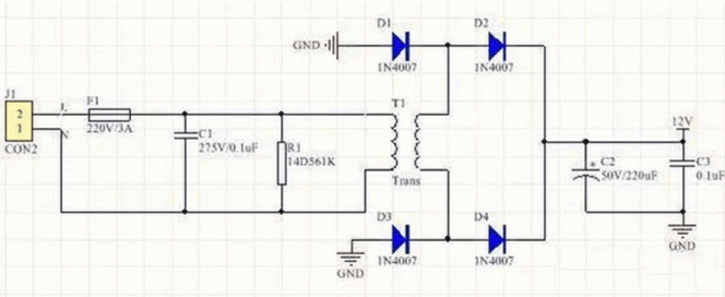

    一个220V转12V的经典电路
    这是一个经典的220V转12V的电路,被用到了很多电器中,我也一直在用。接下来解释一下。F1是个保险丝。
    J1是220V输入口,哪个零线,哪个火线,无所谓,标上L和N是为了提示这里是接220V的。
    C1是个安规电容,规格为275V/0.1uF.
    安规电容和普通电容的区别就是,普通电容在断电以后,电荷会保留一段时间,安规电容则不会,所以会有效的保护我们断电接触电路后不会被电击。
    R1是一个压敏电阻,前面的安规电容是保护人的,这里的压敏电阻是保护电路的,压敏电阻在过压是会箝位电压,不会过了压敏电阻允许的阀值。
    T1是变压器,由你的电路功率、所需电压、所需电流决定。
    D1到D4就是我们常用的二极管了。
    C2和C3也是我们常用的电解电容和普通电容即可。
