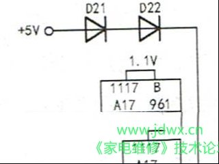

    收到其他维修同行的一台索尼组装液晶彩电(22英寸),红色指示灯亮,不开机。将电源适配器通电,用万用表直流电压挡测12V电压正常,故障点应该出在主板。拆开机壳,接入12V电压,红色待机灯亮,无论是按按键板上的“待机键"还是按遥控器上的“开/关”键,均无效,不能开机。由于主芯片顶面粘有散热铝片,无法辨认其型号,更难以寻找复位引脚。为先排除12V电源的带载能力正常与否,先给背光板提供一个点灯电压,方法如下:先给主板供12V电压,然后在主板上找到5V电压点后拔掉电源,找两只2kΩ电阻,在5V电压点与背光板的ENA、DIM端各接一只2kΩ的电阻,焊好通电,背光灯点亮,白屏出现,由此确定电源适配器的带载能力、背光板以及背光灯均正常,故障点就在主板。
        断电,去掉所接的两只电阻,恢复原电路。接下来检查主板部分,维修思路是:先查主板上的各种供电(三端稳压块),然后查晶振,再查复位电路,最后查软件(重写数据块)。先从主板上的电源三端稳压块开始,用万用表直流电压挡测三端稳压块的输入和输出电压,此时查得U14(1117_AD9611)供电脚为0.8V,明显偏低不正常,输出脚无电压。
        从三端稳压块的供电脚往前查,如图1所示,测降压二极管D22的正极电压为1.4V,也偏低;再测降压二极管D21的正极为5V,正常,但负极为1.4V,偏低不正常,则判断D21内阻增大,性能不良。断电,找一只新的1N4007换上,通电,再测三端稳压块U14的供电引脚电压为4.4V,其输出引脚为1.1V,但电视机仍旧未开机,此时按一下“待机”键,红色指示灯变为蓝色,接着光栅出现,接入视频信号,图像伴音均正常,故障机修到这里,终于修好值得探讨。。相关电路见图2。
