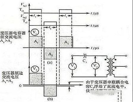

    偏磁问题
    原因:由于两个电容连接点A的电位是随Q1、Q2导通情况而浮动的,所以能够自动的平衡每个晶体管开关的伏秒值,当浮动不满足要求时,假设 Q1、Q2具有不同的开关特性,即在相同的基极脉冲宽度t=t1下,Q1关断较慢,Q2关断较快,则对B点的电压就会有影响,就会有有灰色面积中A1、 A2的不平衡伏秒值,原因就是Q1关断延迟。
    如果要这种不平衡的波形驱动变压器,将会发生偏磁现象,致使铁心饱和并产生过大的晶体管集电极电流,从而降低了变换器的效率,使晶体管失控,甚至烧毁。
    在变压器原边串联一个电容的工作波形图
    解决办法:在变压器原边线圈中加一个串联电容C3,则与不平衡的伏秒值成正比的直流偏压将被次电容滤掉,这样在晶体管导通期间,就会平衡电压的伏秒值,达到消除偏磁的目的。

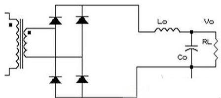

    副边为全波电路
    副边为全桥电路
    两个电路的选择主要是考虑以下两点:
    1、根据输出电压的高低,考虑管子的安全问题;
    2、功率损耗的问题,主要是开关管和副边绕组的损耗问题;
