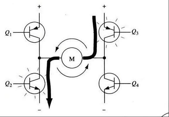

    图3 H桥电路驱动电机逆时针转动
    图3所示为另一对三极管Q2和Q3导通的情况,电流将从右至左流过电机。
    当三极管Q2和Q3导通时,电流将从右至左流过电机,从而驱动电机沿另一方向转动(电机周围的箭头表示为逆时针方向)。
