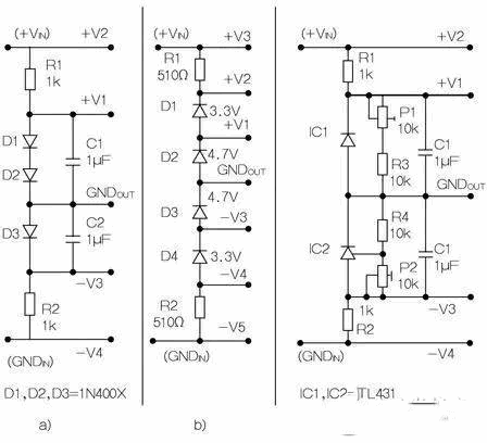

    现代工业提供种类繁多的齐纳二极管,其功耗在0.3W和1.3W之间,参考电压容差为±2%或更好。这些齐纳二极管可用于实现某些类型的电压分割器。图2显示了三种例子。
    图2:采用二极管和齐纳二极管实现的电压分割器。a)使用二极管的电压分割器;b)使用齐纳二极管的电压分割器;c)使用两个并联稳压器(TL431)的电压分割器。
    图2a显示使用二极管的简单电压分割器。串联任意合适数量的二极管或发光二极管(LED),使其可用于分路或并联稳压器。在这个例子中,有两个二极管D1和D2产生正输出电压+V1,另外个二极管D3产生负输出电压-V3。输出接地GNDout可以是二极管之间的任何一点。
    图2b显示采用齐纳二极管的简单电压分割器。串联任意合适数量的齐纳二极管,使其可作为分路或并联稳压器。在此例中,两个二极管D1和D2产生正输出电压+V1和+V2,另外两个二极管D3和D4产生负输出电压-V3和-V4。输出接地GNDout可以是齐纳二极管之间的任意一点。在此例中,GNDout位于D2和D3之间。齐纳二极管可以采用相同或不同的种类。
    我们可以使用像TL431这样的并联稳压器代替二极管和齐纳二极管。这种解决方案的优势在于通过选择电阻或微调电位器或其它组件调整输出电压。
    图2c显示采用TL431可调并联稳压器的简单电压分割器。在此例中,可以采用两个TL431或LM341产生正输出电压+V1和负输出电压-V3。电压V1可用微调电位器P1调节,负输出电压-V3可以用P2调节。
    我们可以串联连接任何合适数量的并联稳压器,如图2a和图2b所示。事实上,这些稳压器可以被看作是可调的齐纳二极管。

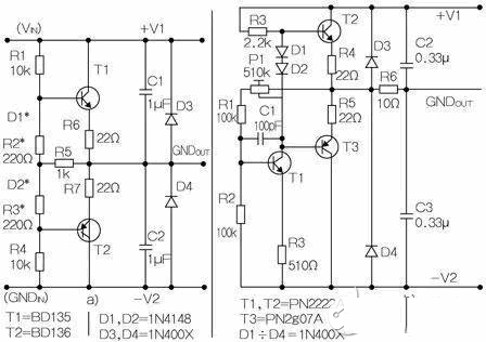

    图3:采用晶体管搭建的简单电压分割器。
    图3显示围绕两个晶体管搭建的两个简单电压分割器例子。图3a的晶体管T1和T2用于缓冲由电阻R1至R4和二极管D1与D2搭建的分压器输出电压。二极管D1和D2具有温度补偿效果,但不是必要的。如果使用这两种二极管,D1应该与T1保持热接触,D2应该与T2保持热接触。如果不使用D1和D2,那么相应地要增加R2和R3值。
    电阻R5、R6和R7提供简单的局部回馈,具有微幅改善和保护电路的作用。R5要比R6和R7更大得多。电路中组件值的计算类似于射极随耦器电路中的组件值。
    图3b使用3个晶体管和带负反馈的有效输出电压调节电路。电阻R1和微调电位器P1提供的负反馈可稳定输出电压。输出电压+V1和-V2由P1、R1和R2设定。D1和D2用于温度补偿。电阻R4和R5提供局部负反馈,并在一定程度上保护输出晶体管T2和T3。
