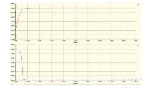

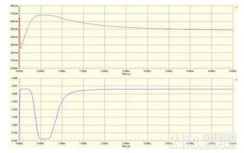

  若Q1和Q3基极同时为低时,Q2导通而使得VO为0造成晶振停振关闭处理器。我们分析R3和R4(实际电路470K)使得Q2和Q3处于饱和态;Q3为Q1集电极负载,调整R5阻值时可控制Q1处于饱和态或放大态。要使Q2基极导通必须使Q1提供足够大电流才满足条件,只有Q1处于放大态才满足条件;
  R5=100K时,仿真图如下:
  R5=470K时,仿真图如下:
  通过以上分析可以得出只有当电流足够大时才能使Q2导通而关闭晶振,以上是一个较复杂的组合开关电路。

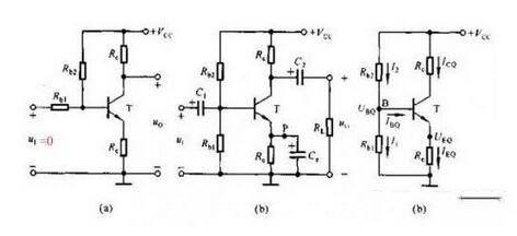

  下图是典型的静态工作点电路
  图AB均有相同的等效直流电路。为了稳定Q工作点,通常要满足I1>>IBQ而使得
  VBQ =Rb1*VCC/ Rb2+ Rb1
  通过这样设计使得无论环境温度怎么变化,VBQ将基本保持不变。
  当温度升高时ICE变大,而使得VEQ变大,因VBE=VBQ– VEQ所以VBE将变小;由于VBE变小故IBE也将变小,从而ICE将变小。
  RE的使用将直流负反馈引入使得Q工作点越稳定,一般而言是反馈越强,Q点越稳定。

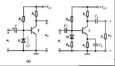

  其他稳定Q工作点电路
  以上为利用二极管方向特性和正向特性进行温度补偿的电路。
  对图A而言,因为IRB=ID+IBE,当温度上升时ICE和ID变大(方向电流随温度升高变大),这样将使得IBE减小而造成ICE减小。
