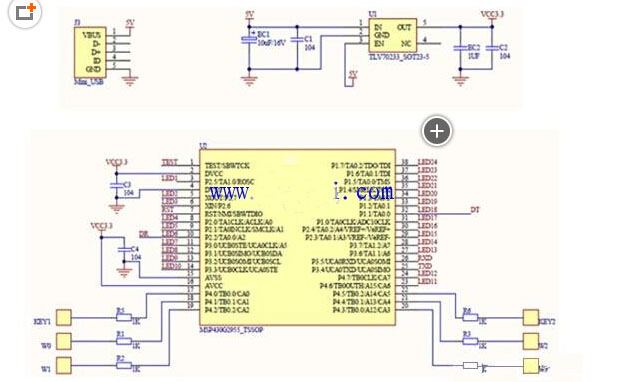

  电路设计
  原理图设计如图 4, MCU 通过一个5V 转3.3V 的LDO 给VCC 供电,使用LDO 的目的是为了保证电源的稳定,让触摸电路在检测信号时不会因为电源的噪声产生过大的信号偏差。电极上串的电阻作为ESD 保护器件,如果在产品结构设计合理的情况下可以省去。电路中预留了UART 口与主控系统通讯。

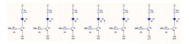

  LED 驱动部分电路如图 5, 由于每一个LED 的电流在10mA 左右,24 个LED 如果同时亮就有240mA,无法通过MCU IO 口直接驱动,在每个LED 上加一个三极管以及限流电阻,实现24路LED 的控制。
  文介绍了使用MSP430G 系列单芯片实现电容触摸转轮和24 路独立PWM 输出LED 控制方案,在一些需要低成本的产品设计,又要对多种LED 特效控制的场合,有很大的使用价值。
