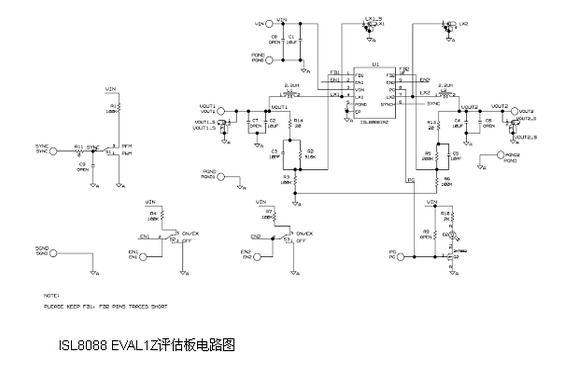

  ISL8088 EVAL1Z评估电路设计
  ISL8088 的EVAL1Z工具包是供个人使用,与荷载点要求应用程序采购从2.75 v至5.5 v。ISL8088EVAL1Z评估板用于演示ISL8088低静态电流模式转换器的性能。ISL8088提供3 mmx3mm 10 Ld DFN包和1毫米高度。完整的转换器占地面积小于1.8平方厘米。
  主要特性
  Power-Goods(PG)输出1毫秒的延迟,2.75 v至5.5 v电源电压,3%输出过热/负载/线,与Pre-biased启动输出,内部数字软启动- 2 ms,Soft-Stop输出放电期间禁用,30μa静止电源电流在烤瓷模式,选择迫使PWM模式和PFM模式,4 mhz外部同步,6.5典型μa逻辑控制关闭电流,占空比为100%辍学,内部电流补偿方式,峰值电流限制,过热保护。
