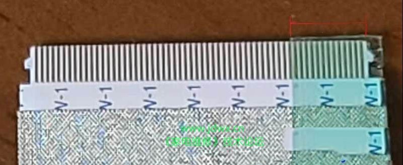

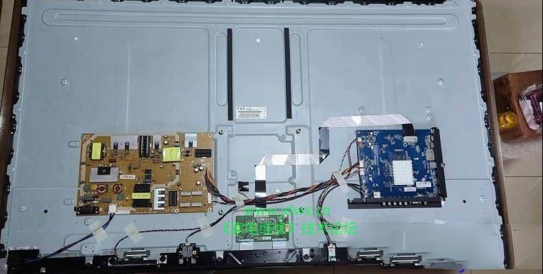

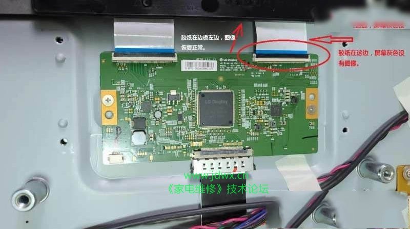

摘要: 收到其他维修同行的一台55英寸LG液晶电视,故障表现为是图像跳动且重影。拆机后,此机采用的是TPT550U2液晶屏,断开逻辑板右边排线,图像是黑白竖条,稳定不跳。换右边排线,排线贴胶布隔离13条线(Y轴驱动的13条线)。安装 ...

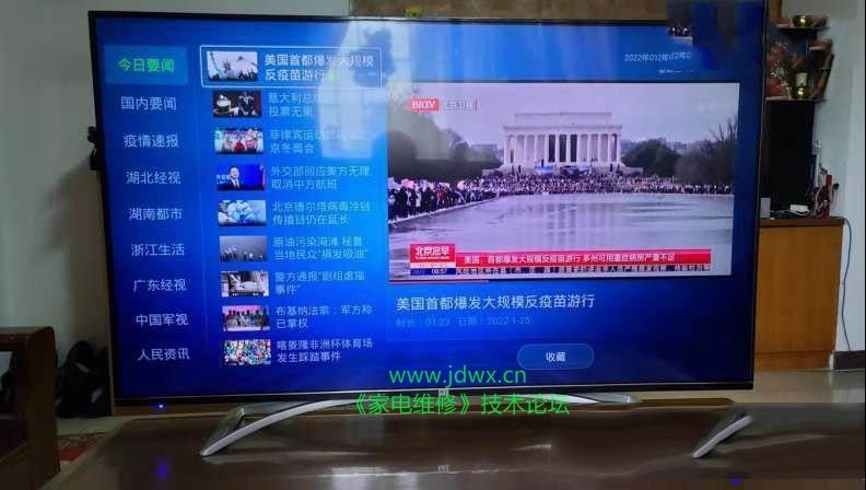

    收到其他维修同行的一台55英寸LG液晶电视,故障表现为是图像跳动且重影。拆机后,此机采用的是TPT550U2液晶屏,断开逻辑板右边排线,图像是黑白竖条,稳定不跳。换右边排线,排线贴胶布隔离13条线(Y轴驱动的13条线)。安装排线先把有隔离胶布一端插入逻辑板插座,试机屏幕灰色没有图像;把排线上下调换,即把带胶布一端插入屏幕边板插座,没有胶布一端插入逻辑板插座,开机屏幕图像恢复正常。
