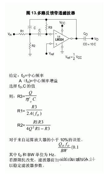

  2.LM324多路反馈带通滤波器电路图

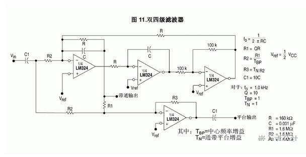

  5.LM324双四级滤波器

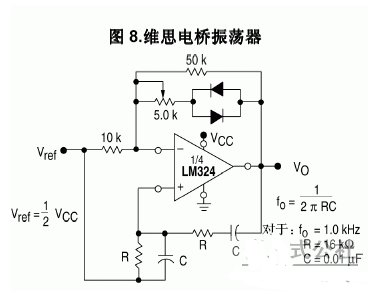

  6.LM324维思电桥振荡器电路图
