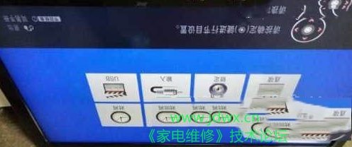

摘要: 上门修收到其他维修同行的一台LG 47寸液晶电视,用户打电话说开机没有反应,过去一开底下开关有指示灯 ,以为他没有找到开关,原来不是,一会开机显示灰屏。直接开拆 测量主板到逻辑板屏幕供电只有1.6v ,然后直接给客 ...
    上门修收到其他维修同行的一台LG  47寸液晶电视,用户打电话说开机没有反应,过去一开底下开关有指示灯 ,以为他没有找到开关,原来不是,一会开机显示灰屏。直接开拆  测量主板到逻辑板屏幕供电只有1.6v ,然后直接给客户报价,把板拿回去,12V供电贴片三极管开关边, 发现有个电容腐蚀了, 拆开测量阻值几乎没有,更换好之后测试完美修复。
