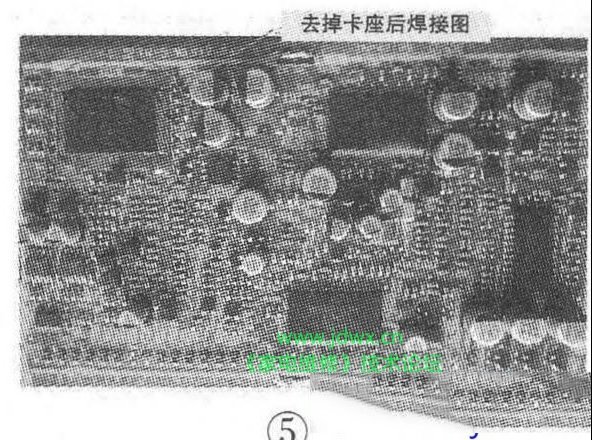

      故障表现为3:不定期花屏,色彩不正常,有时会自动进行待机状态。故障原因分析:根据故障表现为分析,怀疑数字板(型号为TNP4G189)引脚接触不良,用橡皮擦将其擦拭干净后试机,故障依旧。
      拆下数字板的屏蔽罩,补焊其正反面的贴片集成块,花屏和色彩不正常现象不再出现,但仍会不定时自动进入待机状态,只不过出现的频率有所降低。经过一番检查,最后把目光集中在FLASH芯片的卡座上,去掉卡座,将芯片直接焊在数字板上,如图5所示。长时间试机,故障不再出现。
