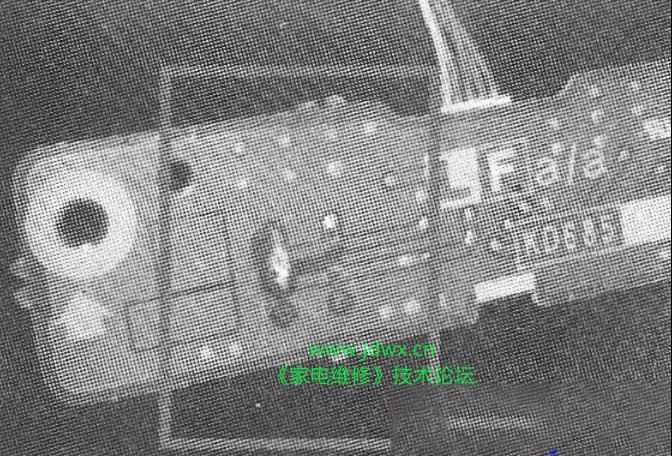

摘要: 收到同行送来的故障机壹台夏普LCD-37BX5液晶彩电,不定时自动关机,随后又自动开机。查阅资料得知,本故障是夏普LCD-32/AK7 LCD-27BX6、LCD-37AX5、LCD37BX5、LCD-46BK7、LCD-32BK7/AX5/BX5/BX6、LCD-46GH1、LCD- 52GH ...
    收到同行送来的故障机壹台夏普LCD-37BX5液晶彩电,不定时自动关机,随后又自动开机。查阅资料得知,本故障是夏普LCD-32/AK7 LCD-27BX6、LCD-37AX5、LCD37BX5、LCD-46BK7、LCD-32BK7/AX5/BX5/BX6、LCD-46GH1、LCD- 52GH等型机的通病,其原因是电源自锁开关存在缺陷,长时间使用后,自锁开关的导通电阻增大所致。正常时,该开关的导通电阻为0Ω。在故障出现时,该自锁开关的导通电阻大于10Ω,这致使开关电源控制电路无法识别其状态,从而出现自动关机、自动开机、黑屏等怪故障。该故障的故障维修如下:
         先关断电源,拔下电源线,拆开电视机后盖。找到电视机顶部的开关板,然后拆下开关电路板,如图1所示。如有条件的话,可换上6脚自锁开关。实际维修时,可直接把控制开/关的2个焊点短接在一起,如图2所示,但这样处理后,二次开机为常开状态。笔者按后一方法处理后,故障机修到这里,终于修好值得探讨。。
